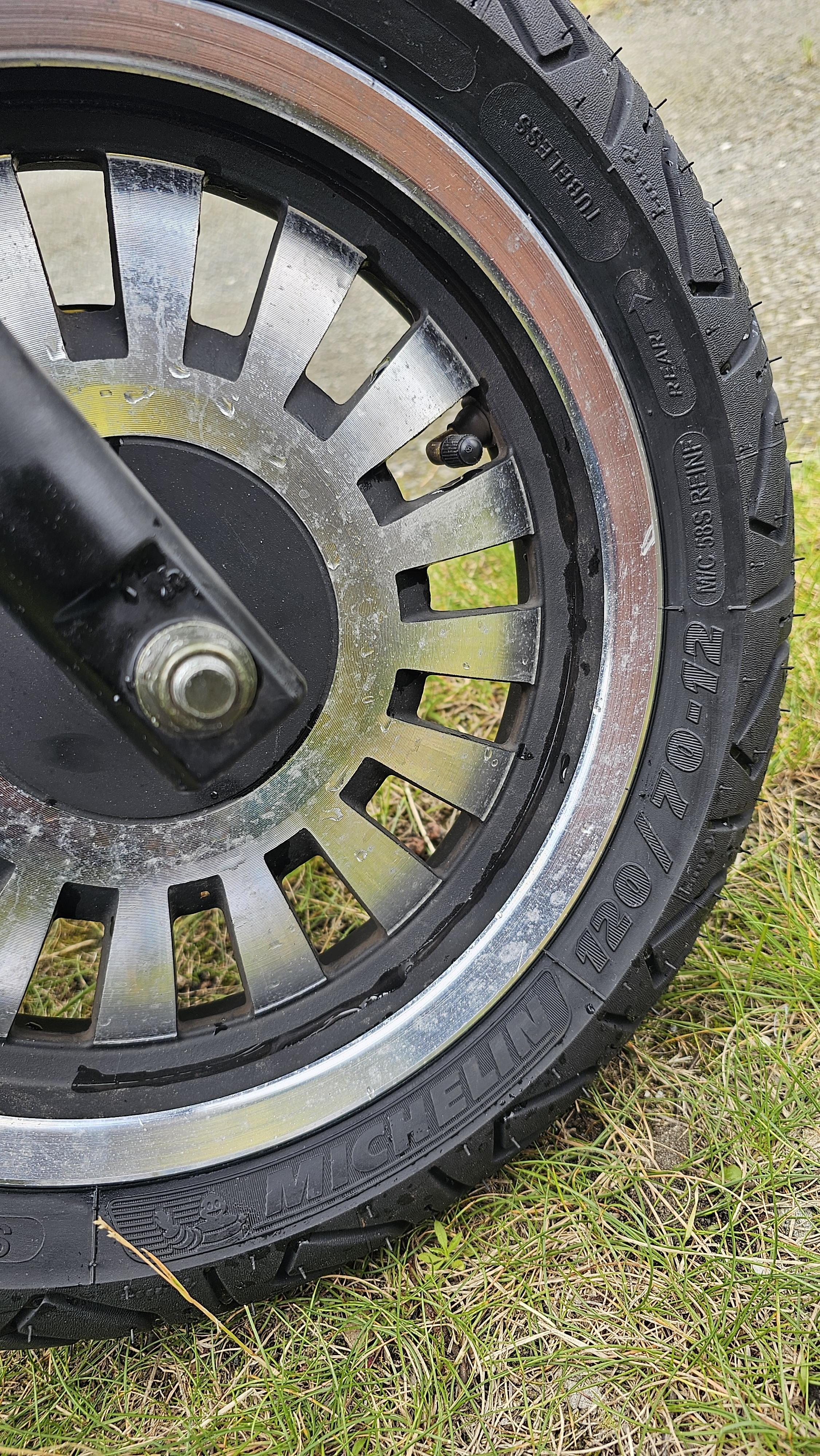

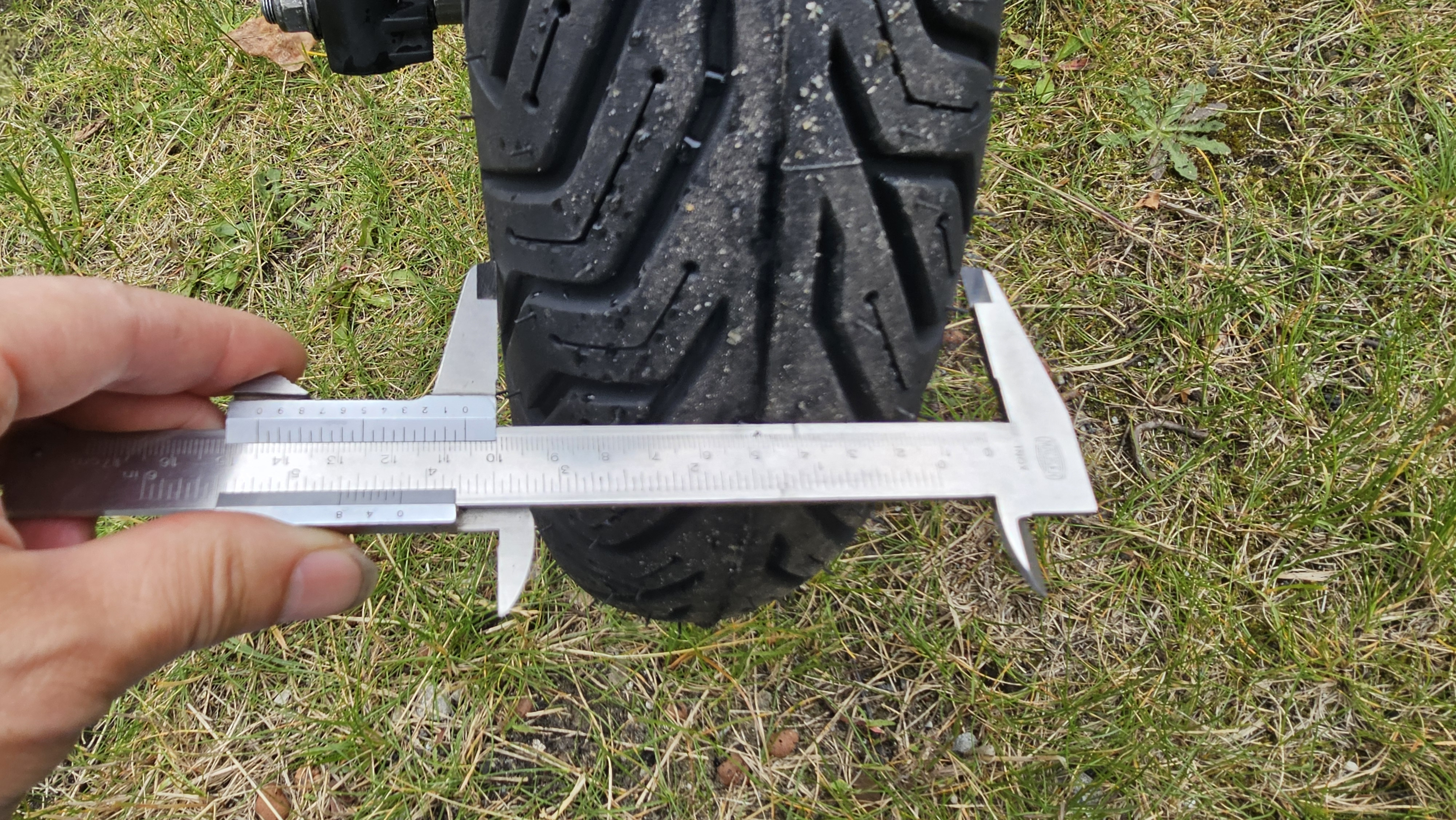

ich versuche mal mit einer blöden Frage über ein Problem zu diskutieren.
Habe einen Reifen der Größe 120/70R12 58S des Modell Michelin City Grip 2 gekauft und am Voderrad aufziehen lassen.
Obwohl diese Größe die einzige zugelassene Größe ist, beträgt die Reifenbreite nach demm Aufziehen 106mm.
Mein Roller Sun-S+ muss demnächst zum TÜV und ich befürchte, dass solche Abweichung nicht zulässig ist. Habe dann Michelin und den Online-Händler über dieses Problem kontaktiert. Keiner konnte dieses Problem erklären und lösen.
Kennt jemand von euch dieses Problem ?
Grüße,
CoVit-19

Die tatsächliche Reifenbreite weißt je nach Felgenbreite und je nach Hersteller und Reifenfabrikat auch gerne mal bis zu 2cm ab.
Beim Kollegen am E30 haben die 225 Winterreifen, auf den gleichen Felgen montiert wie die 245er Sommerreifen einfach nicht in den Radkasten gepasst. Der schmale Winterreifen war an der Reifenschulter gut 15mm breiter als der eigentlich breitere Sommerreifen.
Wenn es schleift ,dann meckert der TüV, wenn es zu schmal ist meckert keiner.

Gleicher Reifen (City Grip 2) ist auf der Silence vorn 120/70-15 ist 120mm breit, hinten 140/70-14 ist (schwer zu messen) 136mm breit.CoVit-19 hat geschrieben: ↑Mo 1. Jul 2024, 18:13Hallo,
Das muss an der Felge liegen, weil es meines Wissens bei dem Reifen keine Unterscheidung vorn/hinten gibt.

Je nach Breite der Felge zieht oder drückt es den Reifen in die Wulst, wichtig wäre ohne Felge zu messen. Auf dem Reifen kann viel stehen, das kann schon Toleranz ab Hersteller sein.

Wegen TÜV bin ich beruhigt, lasse den Reifen drauf und werde den anderen Reifen fürs Hinterrad aufziehen lassen.
Und es ist wirklich die Felge, die den Reifen so schmal macht. Soviel hätte ich nicht gedacht. Wegen schmalerer Standfläche ist die Lenkung so leichtgängig, sodass ich bei Kurven die Impulslenkung nicht brauche.
Weiterer positiver Nebeneffekt ist das Verschwinden der Lenkervibration, an der ich vorher leiden musste.
Danke für Eure rege Beteiligung !
