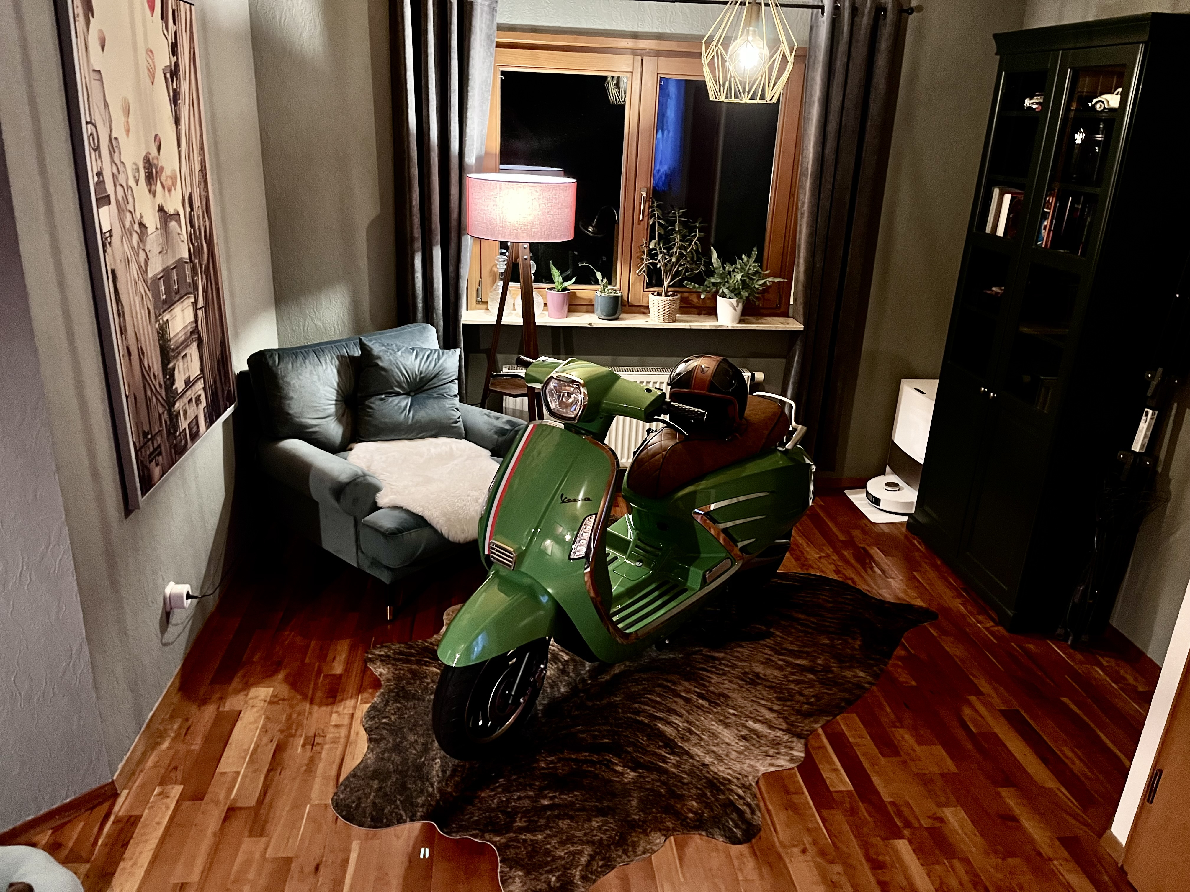

Als ich das Gerät im Winter neu hatte, hab ich ihn eben reingeholt und ihn ein bisschen zu individualisieren sag doch ganz dekorativ aus, findest nicht?

Und vor allem der bildschöne klassische Schriftzug auf der Front. Muss ein Sondermodell aus Pontedera gewesen sein

OK ... den hatte ich noch gar nicht gesehenwiewennzefliechs hat geschrieben: ↑Sa 23. Mär 2024, 22:25Und vor allem der bildschöne klassische Schriftzug auf der Front. Muss ein Sondermodell aus Pontedera gewesen sein :Dl
