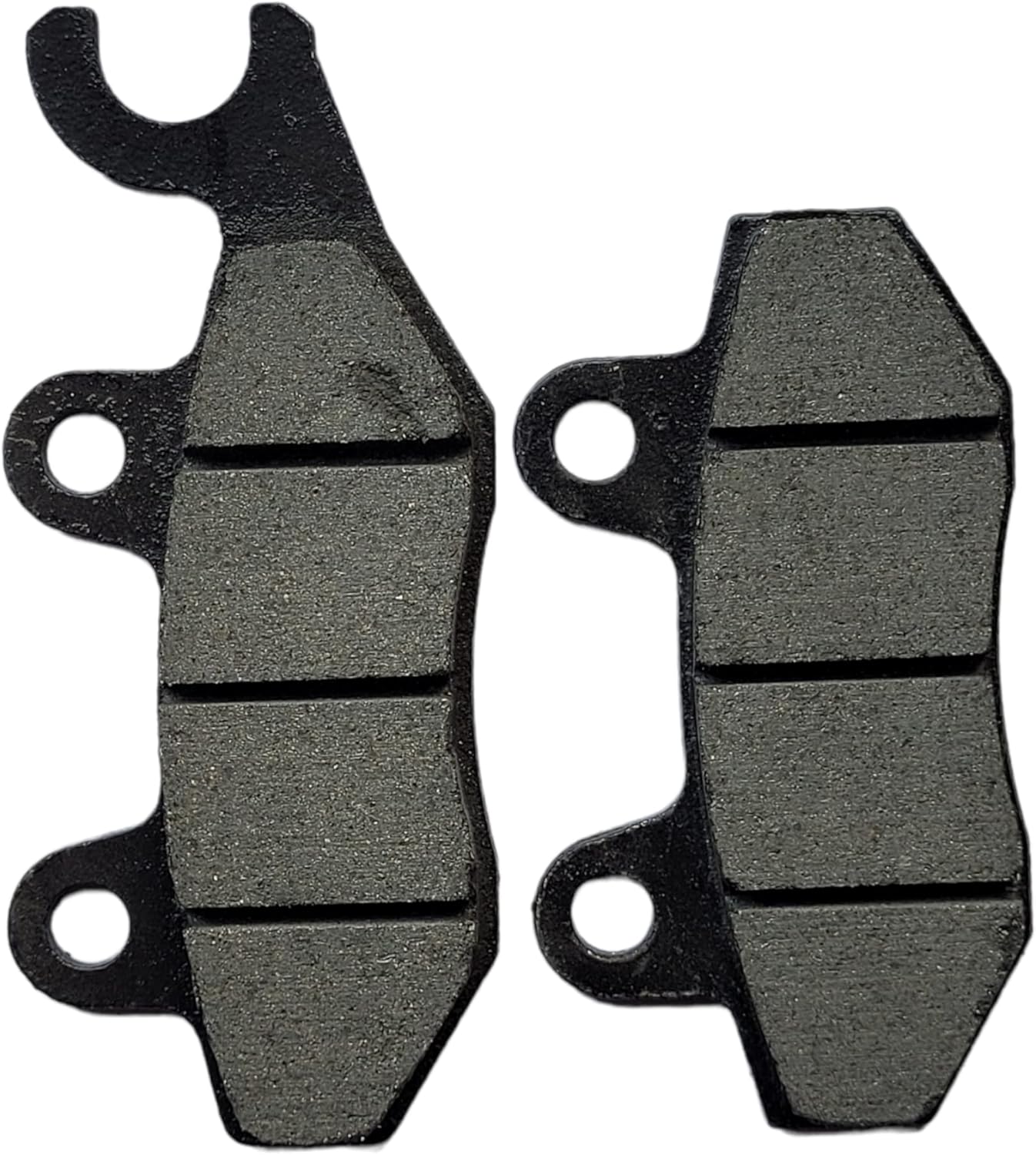

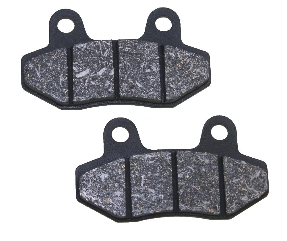

das sagt natürlich viel über die Kompetenz des Händlers aus. Man bekommt in Europa ettliche verschiedene Bremsbeläge für China-2-Kolben-Bremsen, wenn man die Form bzw. den Typ kennt. Die Suche nach Fahrzeug listet natürlich nur gängige Benzin-Fahrzeuge auf und keine seltenen Elektro-Roller und -Bikes.
Ein Foto der alten Beläge würde helfen (Anhangfunktion Freigeschaltet nach dem dritten Forums-Betrag).
Bestellen erst wenn die richtige Form und Dicke bekannt ist
Gängig ist bei 45km/h dieser Typ Bremsbeläge:
https://www.baotian-ersatzteile.de/BREM ... -50-250ccm
aber davon gibt es auch zwei verschiedene Abwandlungen (der Innere Belag dann mit Kralle rechts oder mit Kralle links):
https://www.racing-planet.de/bremsbelae ... 828-1.html
https://www.racing-planet.de/bremsbelae ... 786-1.html
Andere Formen gibt es aber auch:
Z.B:
