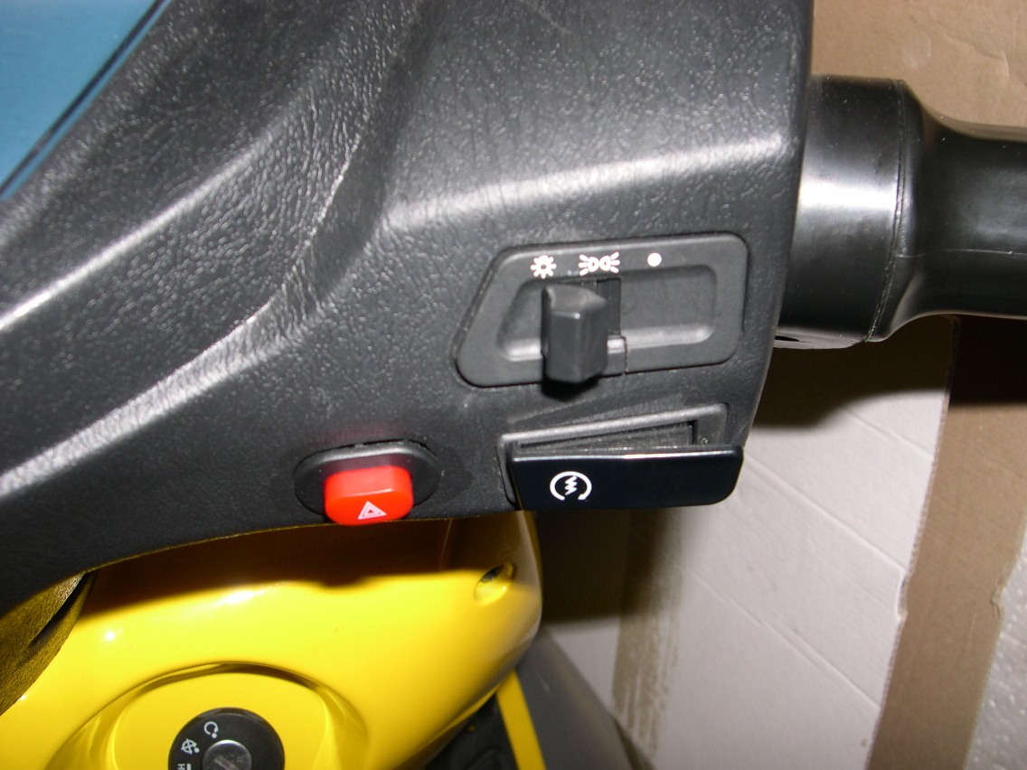

Der Roller läuft laut Tacho 65km/h und wenn man den ehemaligen Anlasserknopf drückt läuft er ruck zuck 90 laut Tacho.
GPS Messung mach ich wenn ein Nummernschild dran ist.
Habe bei Scootix die Anleitung vom Speed 5000 runtergeladen, dort steht man soll den High-Low Speedschalter nicht während der Fahrt verstellen, das erschliest sich mir zwar nicht warum, und gelesen habe ich es auch erst nach der Fahrt.
Also falls jemand sachdienlich Hinweise hat nur her damit.

- Beiträge: 8402
Das muß nicht unbedingt die Motorbremse / Rekuperation sein, eher dürfte das die (Not-)Abschaltung des Motors per Bremshebel ansteuern. Im Falle des Verbindens des Kabels mit dem Bremslichtschalter kann hiermit auf unterschiedliche Schaltungsvarianten von Bremshebelkontakten und Bremsbirne eingegangen werden.dominik hat geschrieben:...Auf dem Contorller habe ich noch einen Aufkleber mit Kabelfarben und High- und Low-Brake Beschriftung gefunden, es scheint als könnte man die Motorbremswirkung zweistufug schalten.

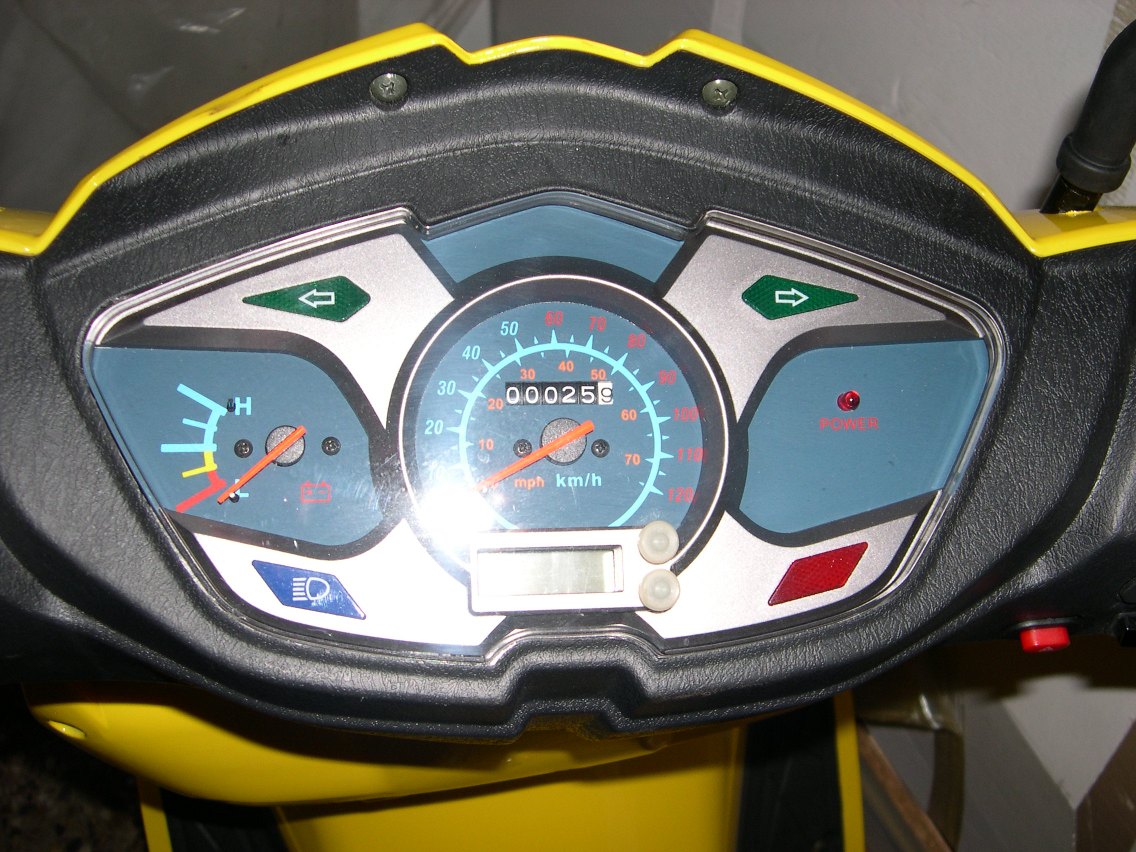

GPS Messungen sind auch gemacht und wie erwartet zeigt der Tacho alles an nur nicht die reale Geschwidigkeit.
Tacho 40 Real 30km/H
60=45
100=72
Statt gefahrenen 7km zeigt der Kilometerzähler knapp 10km an.
In der Ebene schafft er die 70 derzeit noch nicht ganz, liegt vielleicht auch an den kalten Temperaturen und das die Bremsccheiben noch etwas schleifen.
Die angegeben 80 wird er jedoch auch im Sommer nicht erreichen.
Egal, auf meinem Weg zur Arbeit ist die Höchstgeschwindigkeit sowieso auf allen Strecken begrenzt auf 80 / 50 oder 30, somit passt das.
Heute morgen auch gleich das Thema kälte und Batterien getestet. Da muß ich mir auch noch was einfallen lassen. Ich werde es zuerst einmal mit zeitgesteuerter Ladung probieren. Da ich nicht vor habe bei Minusgraden zu fahren wird das hoffentlich ausreichend sein. Die Batterieheizung und Isolation des Batteriekastens kann aus Zeitmangel frühestens im laufe des Sommers erfolgen. Besteht denn die Gefahr die Akkus im Sommer durch die Isolation des Kastens in den Hitzetod zu treiben ???
Eigentlich müßte der Thementitel "Schaltplan gesucht" heißen, da ich beim Wasserschutz anbringen noch ganz viele offene Stecker, auch rund um den Controller, gefunden habe von denen ich gerne wüßte für was die sind.
Wollte noch den Blinkerpiepser lahmlegen, dann geht aber kein Blinker mehr, habe ihn einfach mit dickem Klebenand zugeklept.
Das Ladegerät lädt die letzte Stunde mit einem Ampere. Ansonsten mit knapp über 10A. Das BMS macht keinen Mucks, es sind zwar auf allen Platinen LEDs drauf und auch am BMS selbst, aber geleuchtet hat da noch nichts, die Messung der Zellenspannung muß ich mal noch in Angriff nehmen.
Strom- und Spannungsmessungen während der fahrt folgen noch.

Kann die Jungs mit Batterieheizung nun verstehen.
Bin gestern bei um die 5Grad Mittags 7km nach hause gefahren , dann den Roller für eine Stunde ans Ladegerät gehängt und wieder zur Arbeit gefahrern.
Siehe da, 5km/h mehr auf der Anzeige und die Spannungsanzeige macht beim Beschleuningen keinen Mucks mehr, nach 3 Stunden arbeit wieder nach Hause und zu Hause angekommen immer noch das gleiche Bild, was doch ein paar Grad an den Lifepos ausmachen können.
Bisher ging beim Vollgas nach Hause fahren die Spannungsanzeige immer ans Ende vom "grünen" Bereich, erst auf den letzten Metern erholte sich die Anzeige langsam wieder. Lastfrei war der Akku dann immer auf über 64Volt.
