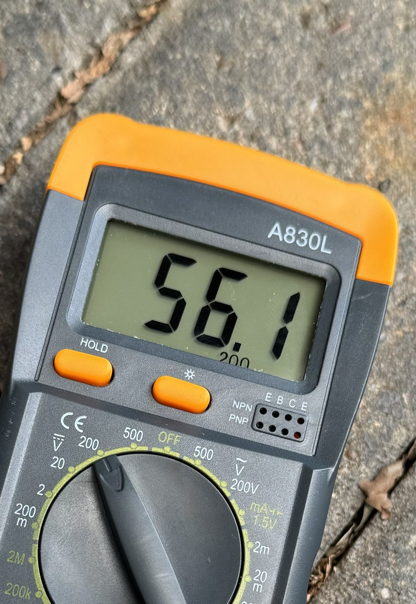

Soo folgendes, ich habe den Controller aufjedenfall mit den Volt Parametern auf 47V Abschaltspannung gestellt, allerdings ist es nun so das er bei 56V Ständig blinkt und geladen werden möchte,
Weiss jemand welche Optimalen Einstellungen ich verwenden muss? bzgl. Auf dem Gen5 Programm
