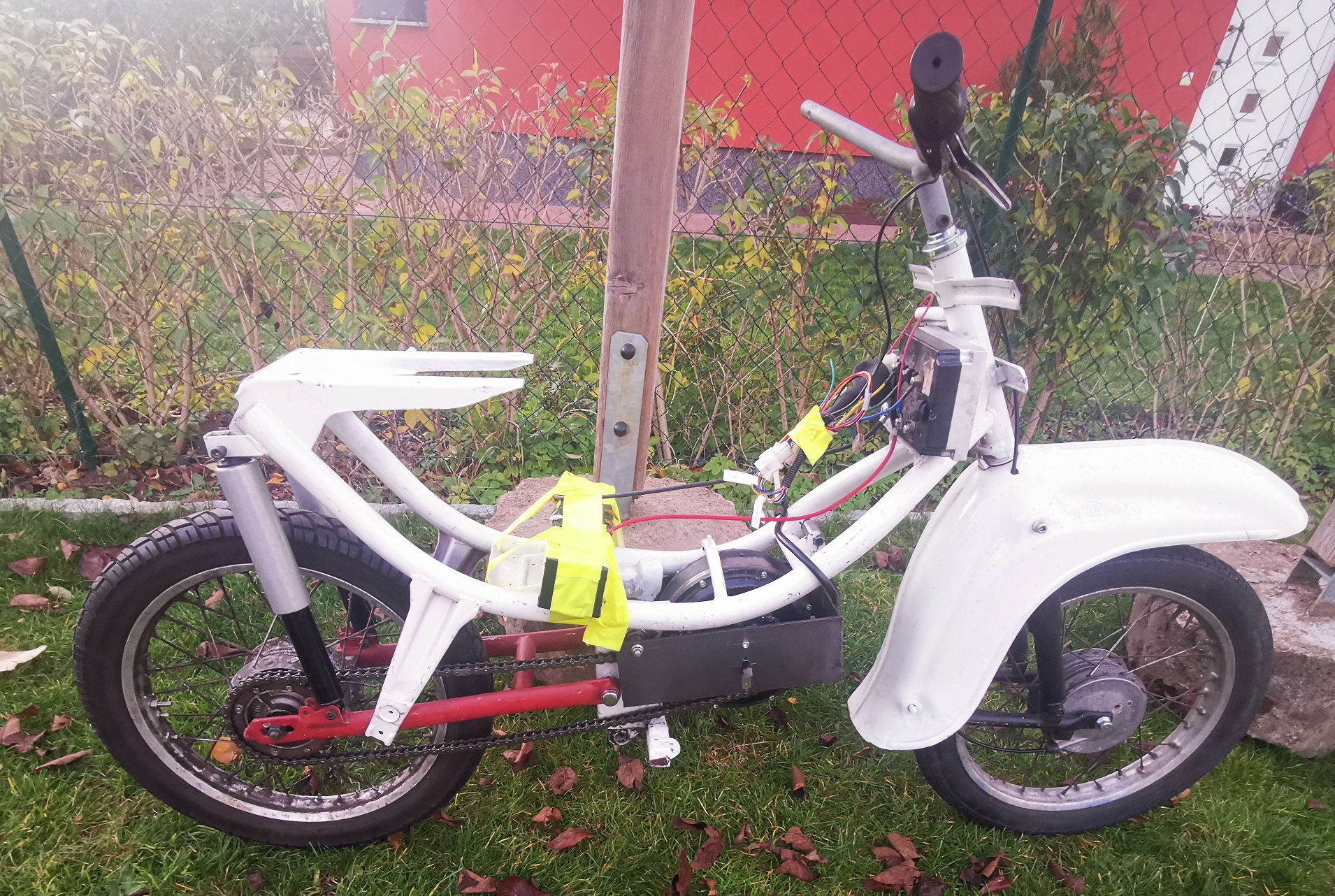

Hey, ich würde das Thema hier nochmal aufgreifen wollen.
Ich überlegte mir, das ich mein Simson Duo gern auf Elektoantrieb umbauen würde und wollte mich dazu erstmal belesen, da stieß ich auch diesen Thread.
Wollte hier mal fragen, ob das Thema komplett gestorben ist, oder ob weitergetüftelt wurde.
Meine eigentliche Überlegung waren 2 Radnabenmotore mit je 2KW. Jedoch wusste ich nicht, ob ich damit auch meine gewünschten 60-65kmh schaffe.
Die Variante mit Ritzel ist schon cool, da man natürlich besser mit der Übersetzung arbeiten kann.
Ich selbst bin Zerspaner und könnte mir vieles selber bauen. Egal ob Motorhalterung, adapterplatte oder Ritzel zur Welle ausdrehen.

Es wurde hier bereits angesprochen: durch einen Umbau erlischt die Straßenzulassung. Um sie wiederzubekommen, braucht man ein TÜV-Gutachten. Des weiteren befindet sich deine Simson dann nicht mehr im Originalzustand, d. h. die Ausnahmeregelungen für unveränderte DDR-Mopeds gelten dann nicht mehr. Um schneller als 45 km/h fahren zu dürfen, braucht das Motorrad eine Zulassung als Leichtkraftrad. Die zu bekommen dürfte deutlich schwieriger sein als eine Zulassung als Kleinkraftrad. Mit letzterer darf die Simson aber nur 45 km/h fahren, weil sie eben kein Original-DDR-Moped mehr ist, die schneller fahren dürfen.
Was die technische Umsetzung betrifft: ich würde nicht mit 2 Motoren arbeiten. Es gibt Motoren mit 4 kW, da reicht ein einziger Motor. Der elektrische und mechanische Aufwand verringert sich dadurch erheblich. Aber egal ob 2 x 2 oder 1 x 4 kW: für derartige Leistungen benötigt man ordentlich Akku-Kapazität. Die geht ins Geld. Zusammen mit den Kosten für die anderen Teile (z. B. Motor, Controller etc.) und vor allem für das Gutachten dürfte da ein Sümmchen zusammenkommen, von dem man sich locker ein fertiges Elektro-Motorrad kaufen könnte.

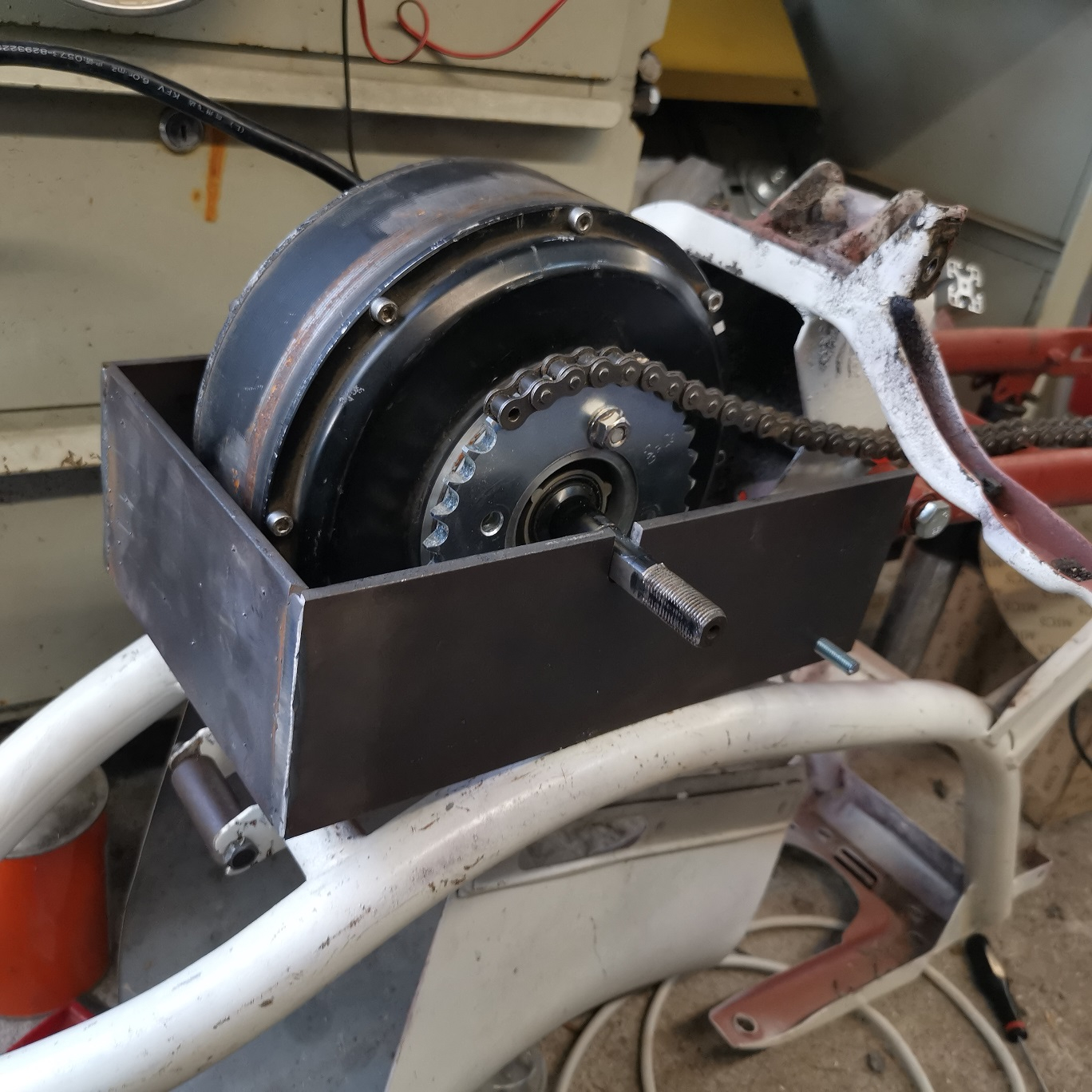

Hier ein Mix aus Schwalbe und Unu.
Der Motor vom Unu wurde von der Felge befreit und anstelle der Trommelbremse gibt es ein Ritzel.
Hat schon jemand Erfahrung mit TÜV-Gutachtern zu dem Thema gemacht?- callmeuhu
