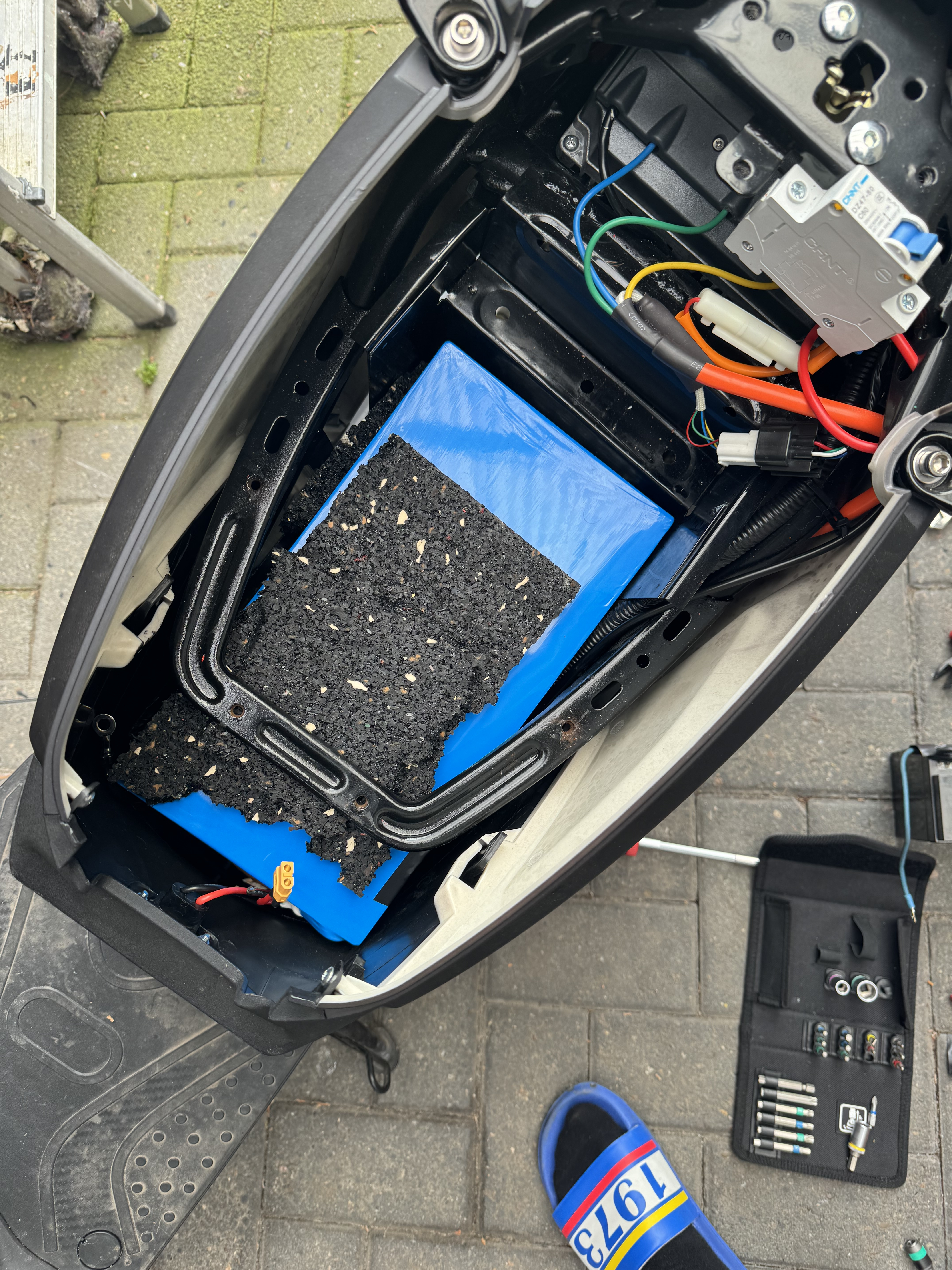

Sooo ich hab jetzt den neuen Akku verbaut,
drehe gleich einmal eine Runde.

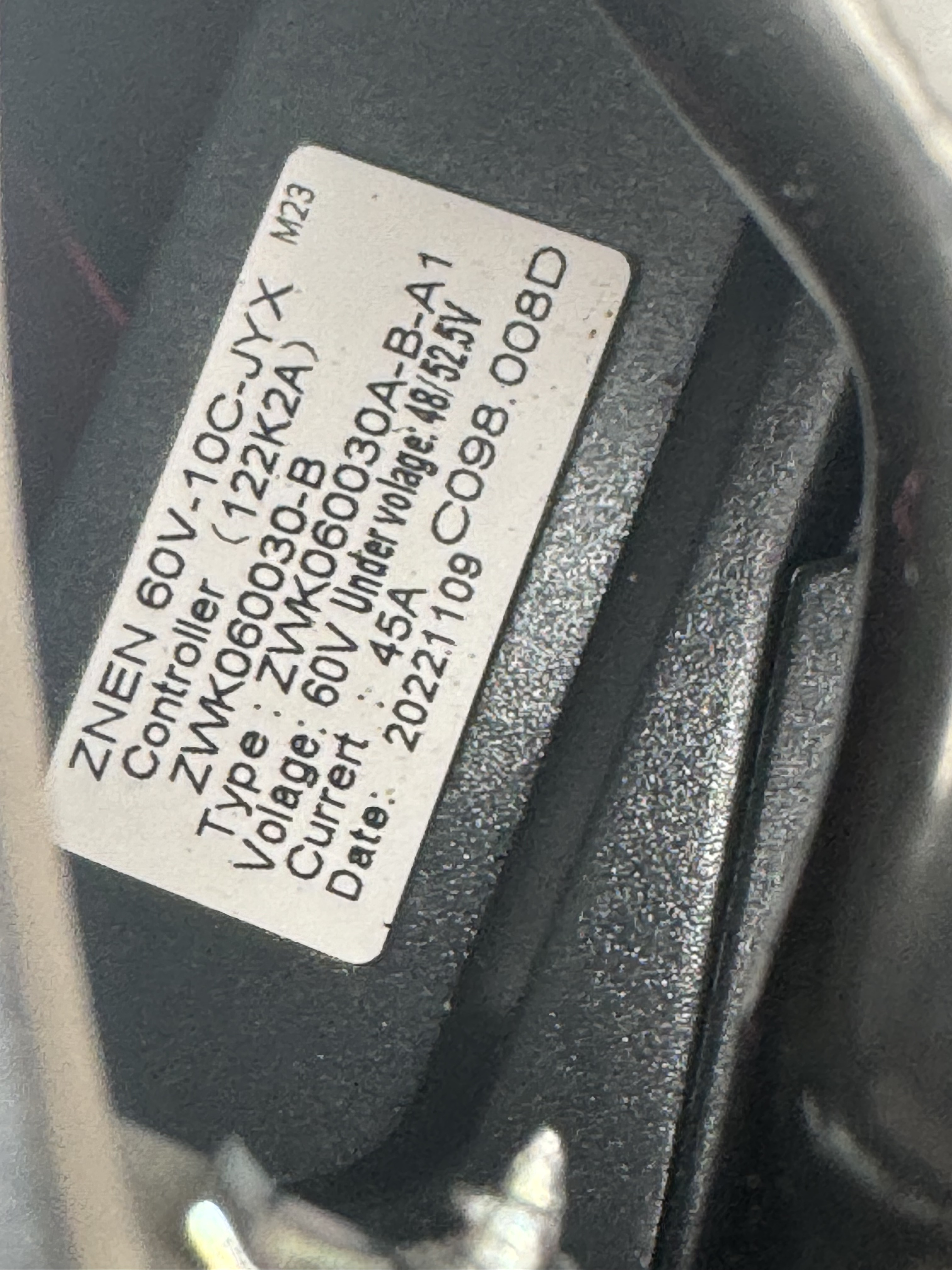

An Anhang findet Ihr den Controller der verbaut ist.

Auf dem Controller steht ja auch Abschaltspannung 48V bzw. 52,5V.
Also doch theoretisch geeignet für den Litihum Akku.
Ich werde jetzt erstmal keine weiteren Änderungen vornehmen, Kabel habe ich gelötet, isoliert und dann den Akku mit diesen Dämmatten (die man Unter die Waschmaschine legt) fixiert.
Ich werde schauen wieviel KM ich genau schaffen werde, könnte aber sein das ich den Controller wahrscheinlich anpassen muss, da der sicher die Abschaltspannung von 52,5V drinne hat. Automatisch geht das denke ich kaum.

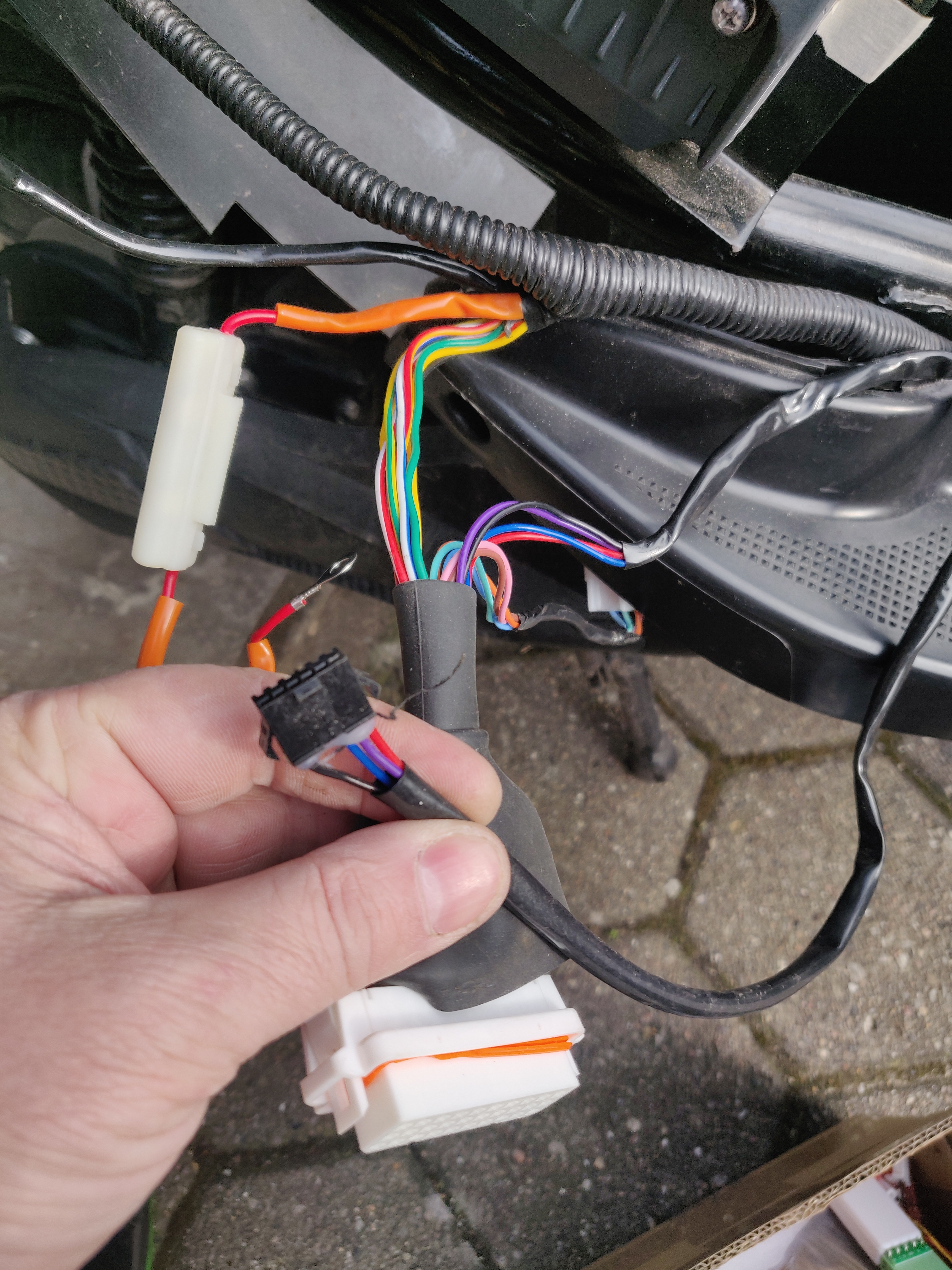

Du hast einen umgelabelten Lingbo Controller. Schau mal, ob an dem Kabelbaum abgehend vom Stecker ein dreipoliger, schwarzer Stecker ohne angeschlossen zu sein herum baumelt. Den passenden USB-Adapter hätte ich hier. Wäre ein Glücksfall, wenn Du einen "offenen" Controller zum programmieren verbaut hättest

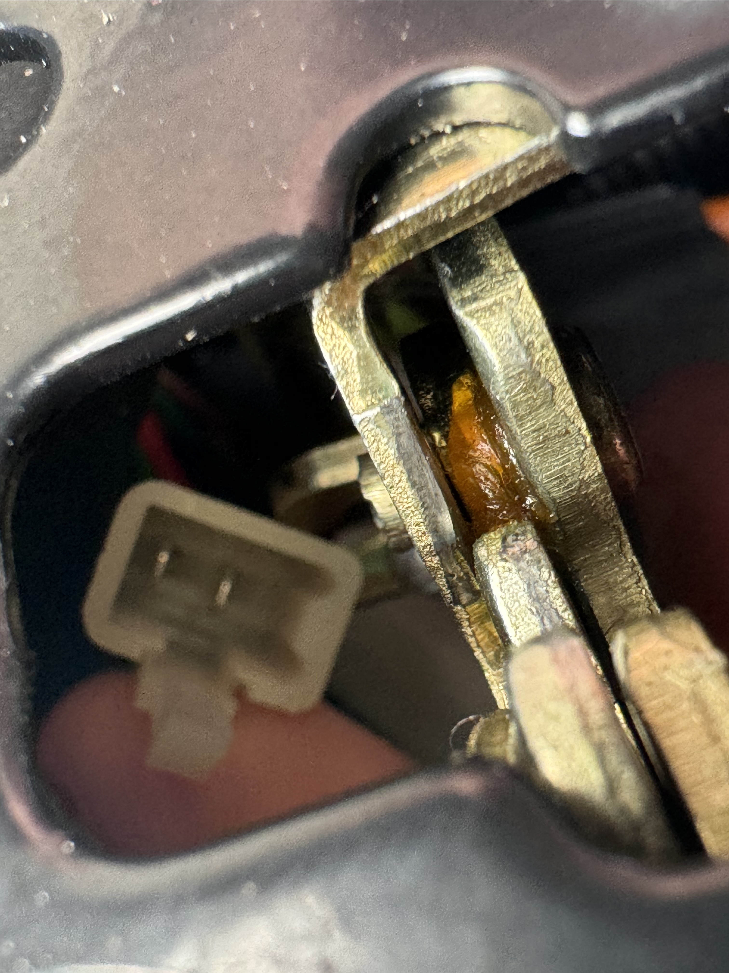

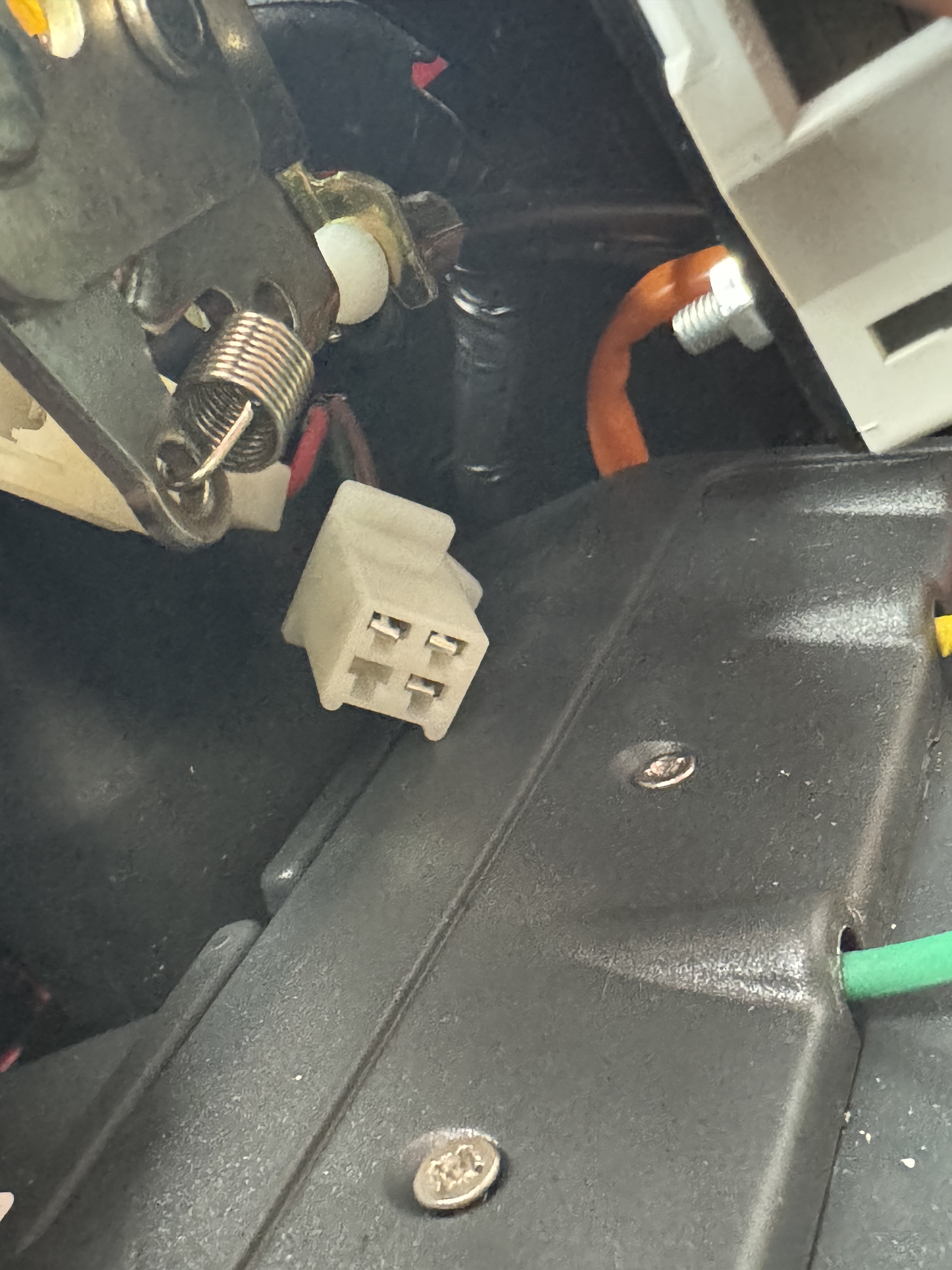

Ich hab hier 2 Stecker 1x 3 Pin und 1x 2 Pin, kann man mit diesen Steckern den Controller programmieren?

Mit Glück ist das Kabel da und richtig verschaltet.

So ein Kabel habe ich da glaube ich garnicht..
Nur die beiden die da so herumbaumeln

Das dachte ich mir schon. So wie es Fasemann zeigt- genau dieser Stecker müsste vorhanden sein. Also wirst Du einen "offenen" Lingbo 72122 Controller brauchen. Der Stecker Deines Rollers passt 1:1.
Du müsstest lediglich den schwarzen Stecker des neuen Controllers auf Deinen Weißen Stecker vom Kabelbaum einpinnen.
Es gäbe zwar auch die Möglichkeit, dass Du zum Programmieren nur den mitgelieferten Stecker anschließt, aber dann müsstest Du das Zündschlossplus mit anklemmen und bei jeder umprogrammierung der selbe Zirkus.
