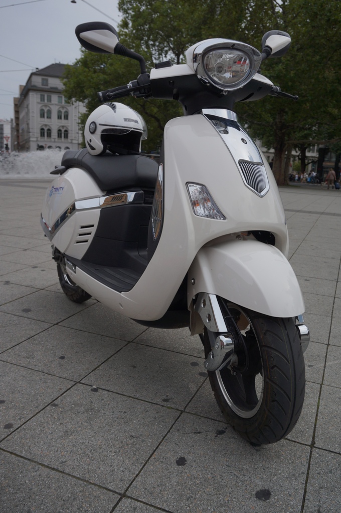

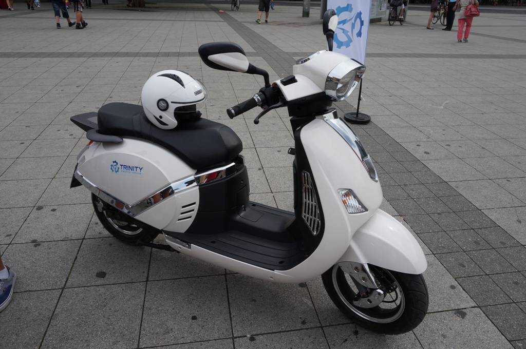

Hier ein paar Bilder aus Hannover vom Uranus. Das kleinere Fahrzeug war aus meiner Sicht mehr was für Kinder ;) Also ich bin 1,78 und da wäre der Uranus ok.
Sehr schön ist der Sinuscontroller, fährt total lautlos an. Die 3kW reißen keine Bäume aus, ist aber ok.

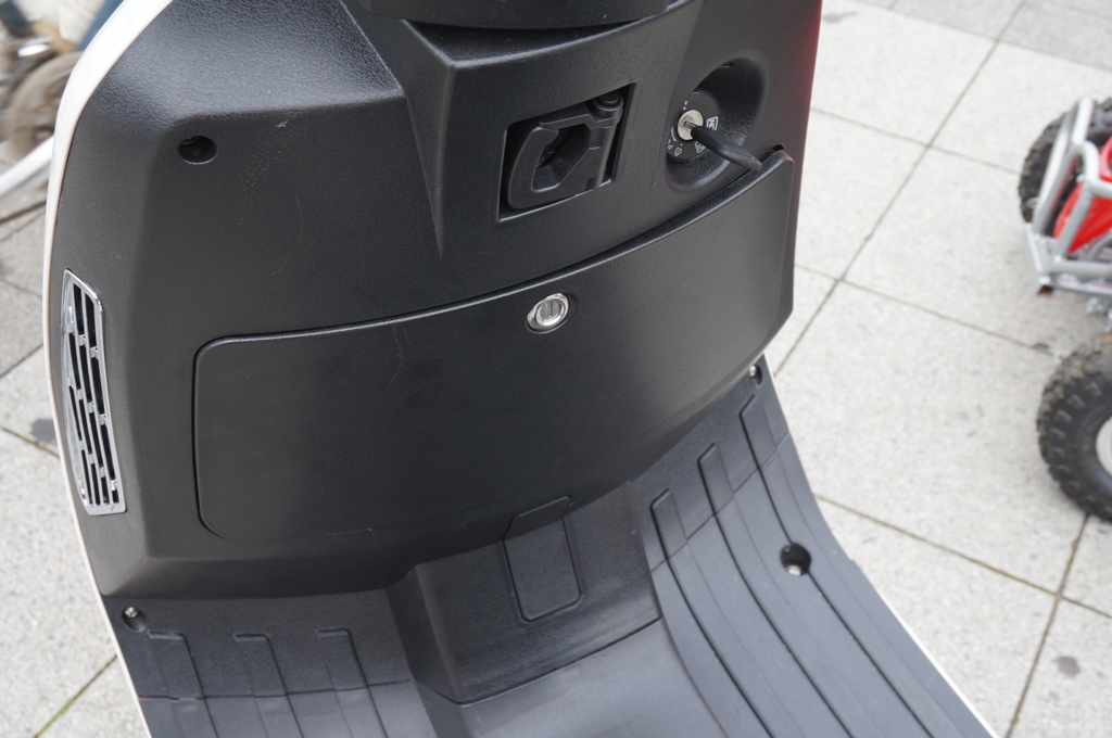

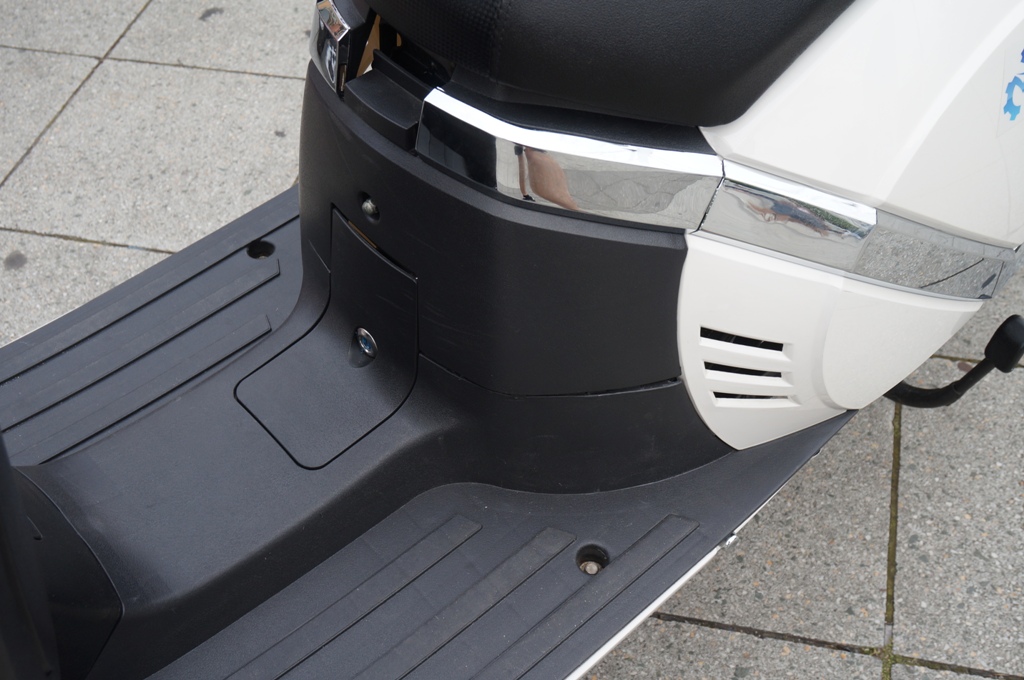

Optisch ist der Roller erst mal hübsch, detailverliebt sollte man aber nicht sein - die Spaltmaße sind schon arg grob (der Roller hatte aber auch wohl einen Sturz und dadurch einen verbogenen Lenker, ein paar Spaltmaße kamen vielleicht auch daher) und der Kunststoff wirkt recht billig. Insbesondere auch das Handschuhfach und die Soziusrasten waren da alles andere als Glanzpunkte. Aber ich denke schon, dass man damit leben kann. Muss man aber wissen, dass man da keinen Peugeot oder Piaggio bekommt (obwohl mein 1996 neu gekaufter TPH125 auch im Vergleich zur Yamaha DT80LC2 davor eher wenig wertig war).

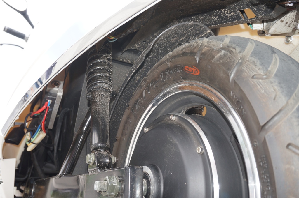

Die Verschraubung von der Motorachse gefällt mir garnicht.
Bei der Mickrigen Mutter auch dazu noch aus diesen komischen grünen Chinastahl ist Gewindekaries über kurz oder lang sicher.

Das Handschuhfach war mir auch als ein wenig klapprig aufgefallen. Andererseits, der Nutzen hat sich mir nicht erschlossen, da bauartbedingt bestenfalls zwei Cola-Dosen reinpassen. Wer mehr Platz benötigt, als das Helmfach bietet, sollte ein Topcase ordern.
Die Schwinge sah bei meiner Besichtigung recht solide aus. Die Mutter könnte man durch ein Exemplar mit mehr Tiefgang ersetzen - genug Gewindegänge sind ja vorhanden.

Ach, vergessen zu erwähnen - viele Schraubenköpfe hatten Flugrost bei KM 312. Ist aber wohl normal in der "Klasse".

Nicht vergessen, der Roller hatte einen Sturz. Da verzieht sich einiges. Die wenigstens Chinaroller haben ein Blechkleid.

Was mir nicht gefällt ist der offene Multipin Stecker in dem Steuergerät links... Das wird bei vermehrten Regenfahrten den ersten Defekt geben:
Und der Rest ist schlicht Straßendreck auf diesem Bild.

und an Spritzschutz am Hinterrad wurde der sportlich wirkenden Optik halber im Gegensatz zum Vorderrad (wirkt hier schon fast klobig) auch gespart, da lobe ich mir meinen selbst entworfenen. Stoßdämpfer, Akkukasten, Controller, Rückleuchten bleiben sauber (bin aber auch Ganzjahres-Fahrer). Die Achse wird oft (bei meinem Modell zumindest, das dürfte bei vielen "aus Benzinroller mache Elektroroller" so sein) nach hinten verlängert, wodurch das Hinterrad dem Akkukasten Pltzmacht, aber die hintere Verkleidung den Dreck nicht mehr auffängt und sich Einiges an Rücken und Helm niederschlägt.
