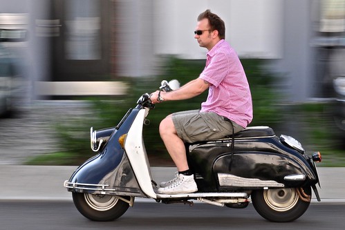

Das mit dem Klappen hängt hauptsächlich von der Finanzsituation ab. Immer das Gleiche. Aber ich freu mich schon!
Der auf dem Roller bin übrigens nicht ich. Ich stand hinter der Kamera.
