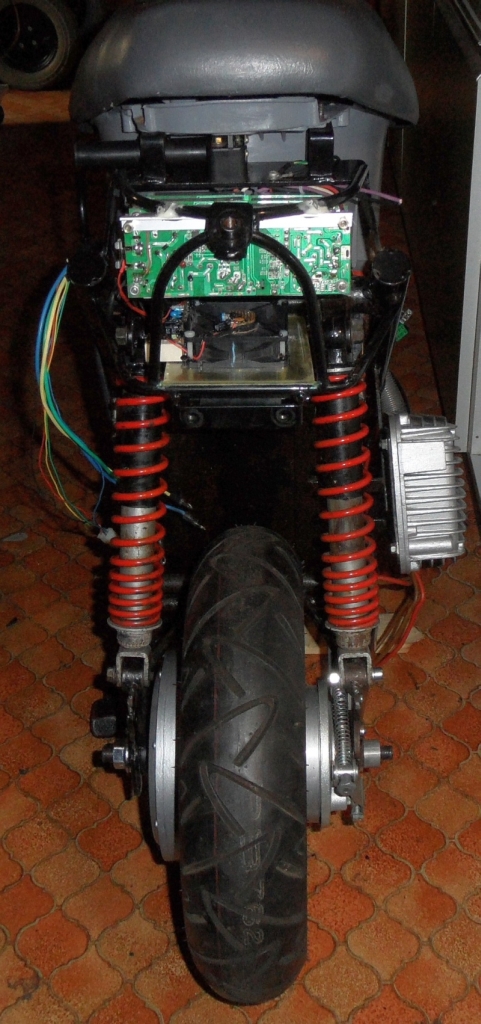

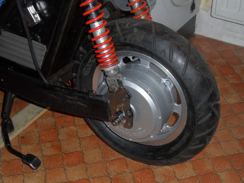

So langsam wirds was:
Der E-MAX-Motor passt gerade so zwischen die Ausfallenden (mal wieder Dusel gehabt).
Es fehlt nur noch eine Scheibenmutter M 14 x 1,25 und der Kelly-Regler.
Ob man erkennen kann, dass ich die Felge vom schwachen Bürstenmotor abgesägt und nach genauem Zentrieren mit dem E-MAX-Motor verschraubt habe...
Viel Kraft hat es gekostet, den schlauchlosen Reifen auf die schmale Felge zu ziehen.
Das komplette Rad wiegt nun ziemlich genau 15 kg.
Ganz oben der 500 W Vierfachlader und darunter der temperaturgeregelte Lüfter:
- Beiträge: 19385
Re: EVT 4000e Generalüberholung
Mann, das ist aber echt saubere Arbeit! Läuft denn das gepimpte Hinterrad noch rund? Wobei, das kannst Du ja erst dann richtig machen, wenn der Kelly da ist und richtig an Motor und Batterie angeschlossen ist.
Noch ein Hinweis zu den ganzen Elektronik-komponenten: Wenn Du vorhast, auch von Regen unterwegs überrascht zu werden, dann sollte eine möglichst wasserdichte Trennebene zwischen Hinterrad und den Gerätschaften liegen.
Und hast Du den Kelly mit der Waterproof-Option bestellt? Wenn ja, wäre der bisherige Anbauort des Controllers auch für den Kelly geeignet, wenn nicht, dann sollte der neue an einem wassergeschützten aber durchlüfteten Ort eingebaut werden.
Danke -,MEroller hat geschrieben:Mann, das ist aber echt saubere Arbeit!
mir schwebt vor, den Kelly-Controller in das Gehäuse des EVT-Controllers zu verpflanzen. Es hängt halt davon ab, wie die Größenverhältnisse sind.
Zum Thema wasserdicht: Ich bin ein 100%iger Schönwetterfahrer.
