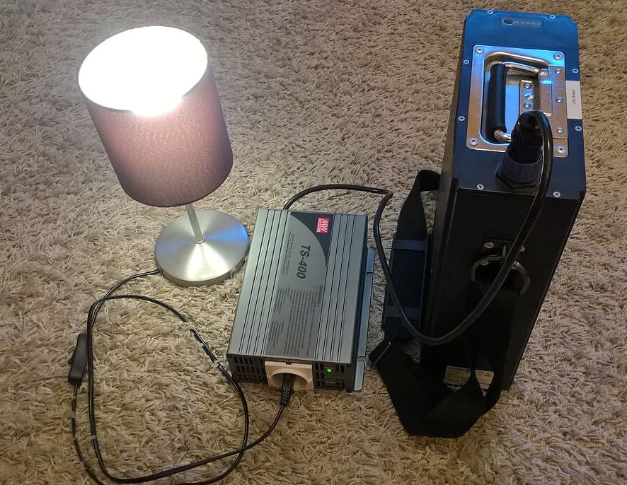

Zum Abschluss noch die Erfolgsmeldung, die Notstromversorgung steht. Es ist ein Mean Well TS-400 geworden. Ein altes Ladegerät spendete Kabel und Stecker und wie zu sehen, es funktioniert einwandfrei.

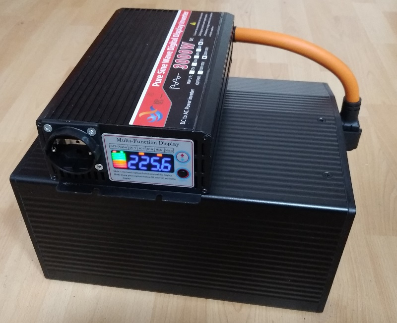

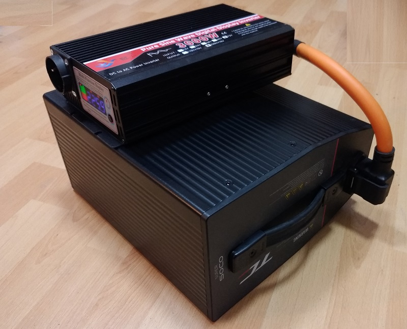

Meins ist nun auch fertig. Der Blackout kann kommen
Der Wohnungsverteiler hat eine nicht ganz VDE-konforme Einspeisung erhalten. Durchlauferhitzer und Herd müssen ausbleiben, sonst läuft alles. Da ich zwei Akkus habe, steht eins davon sowieso immer mit 2,5kWh rum und muss notfalls ran. Auch kann ich jetzt mal in Papas Lager-Garage (liegt abseits und ohne Stromanschluss) mal ein Elektrogerät jenseits vom Akkuschrauber betreiben.

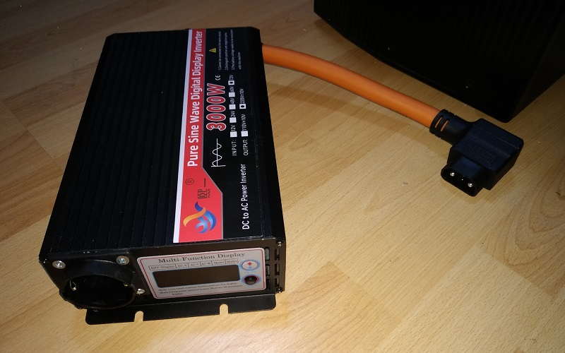

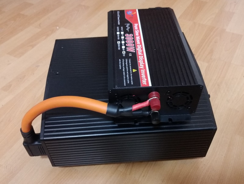

Die Schukodose am Wandler hab ich nachgerüstet, der Chinamann hatte eine etwas seltsame (und für mich bedenkliche) Multifunktionsdose verbaut, wo man beim Einstecken (und man sich blöd anstellt) die Steckerkontakte berühren konnte. Es ist ein 71V-Wandler, der 220 Volt mit 1,5kW liefert. Die 71V scheinen ziemlich exotisch zu sein, viel Auswahl ist bei den Geräten nicht und schon gar keiner mit 230V-Ausgang. Wenn dem Wandler mehr als 1,5kW abverlangt werden, dann schaltet er nach ca. 5 Minuten wegen Überlast ab. Bei 1,5kW läuft er aber natürlich dauerhaft durch. Auch wenn die Batteriespannung zu tief runter geht, soll er abschalten. Einen Hersteller hat das Teil nicht, zumindest ist auf dem Gerät und der Anleitung nicht zu erkennen, wo es her kommt. Aber in der Anleitung steht das auch mit den 1,5kW-Dauerlast - von der Gerätebeschriftung ausgehend, könnte man von der irrigen Annahme ausgehen, dass er 3kW dauerhaft schafft. Ob das Teil eine saubere Sinuswelle abliefert kann ich mangels Oszilloskop nicht testen.
Der Supersoco-Stecker mit dem gelben Kabel ist von Aliexpress, mit 32cm Länge zwischen Kabelende und Steckeraußenkante wurde man leider nicht verwöhnt. Dafür stimmt der Querschnitt (16mm²) - soll ja auch 40A durchhalten. Beim crimpen der Kabelschuhe habe ich gemerkt, das das Kabelmaterial leider nur Alu und kein Kupfer ist. Auch wenn ich die nicht benötigt habe, waren die Datenkontakte auch ordentlich rausgeführt, der Stecker ist nicht original von Vmoto/Supersoco, der ist ein Nachbau.
rainer*
rainer*

ich würde gerne ebenfalls einen wandler bauen. prinzipiell wie im bild von rainer. also an einem tc max akku einen schuko ausgang. rainer, magst du deinen verkaufen? ich traue mir mit meinem zwei linken technikhänden nicht richtig zu, mir selbst einen zu bauen bzw. zu löten.
