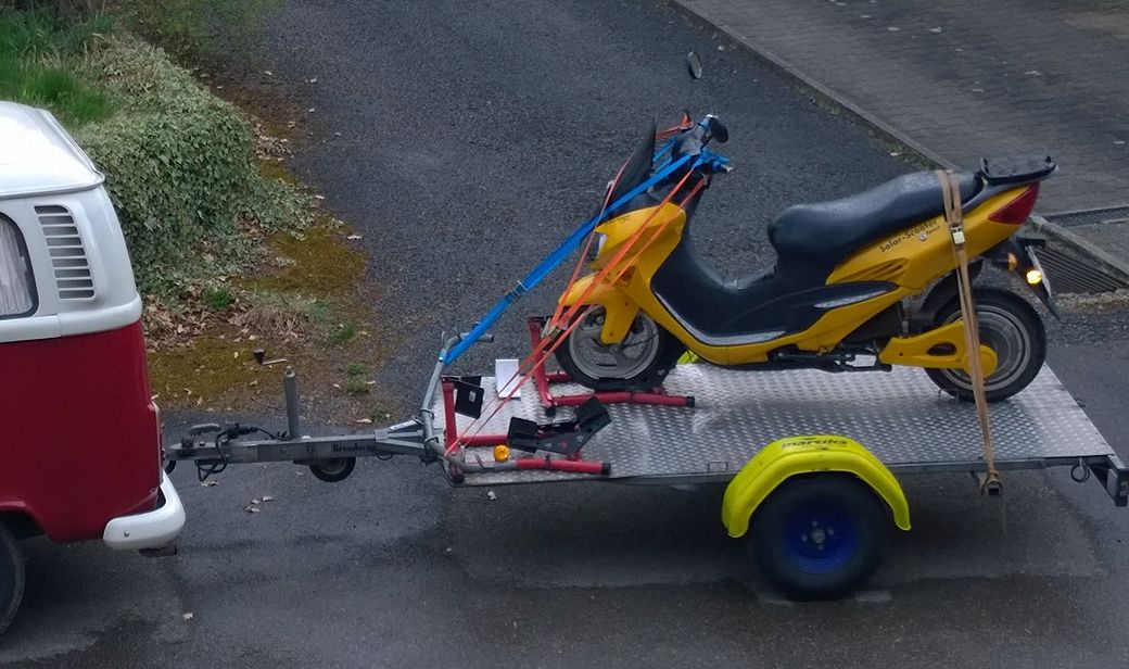

PS der Benda Roller wird verkauft, bei Interesse bitte per PN melden.
