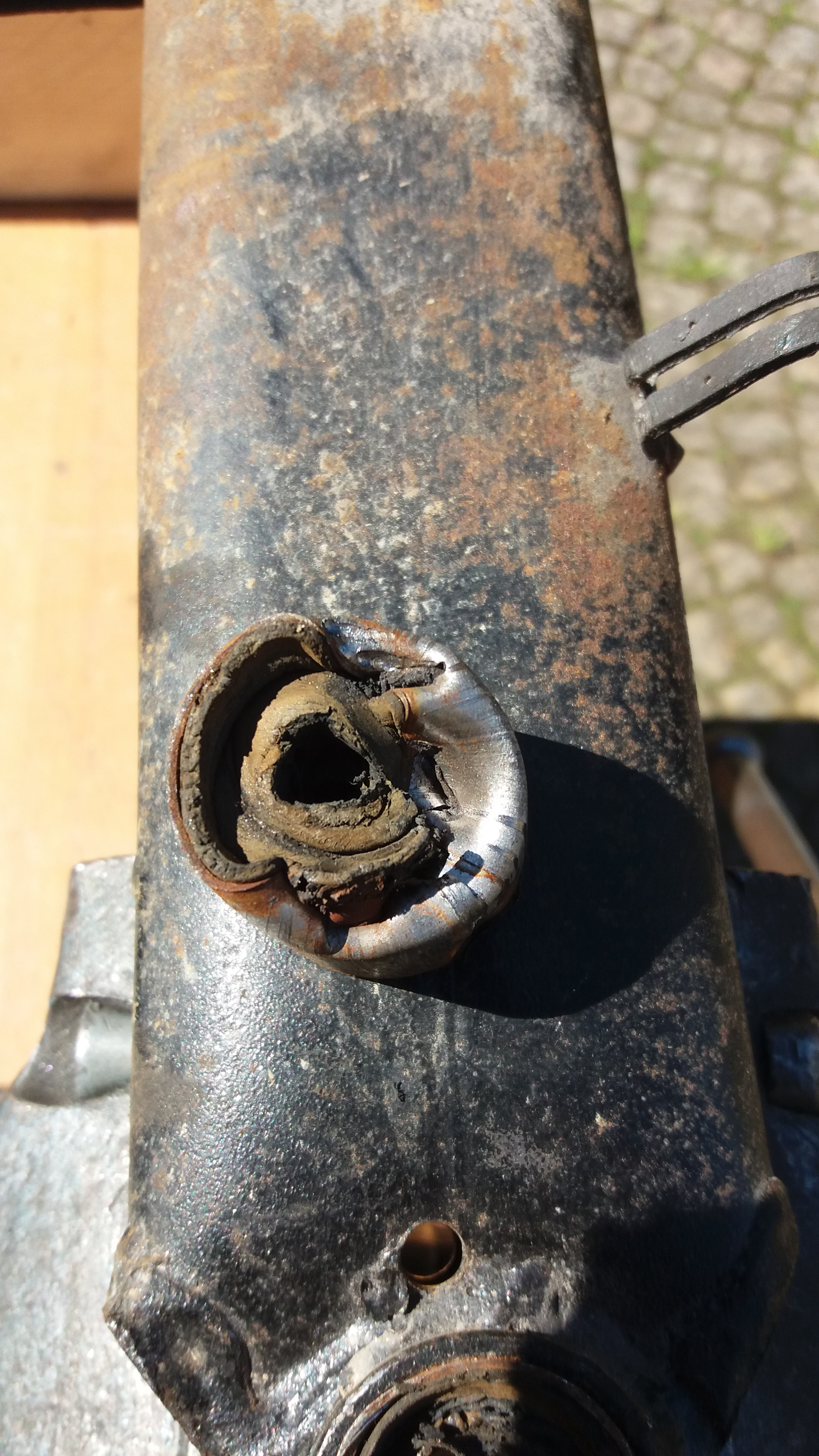

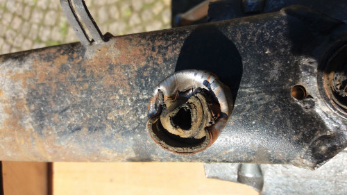

Heute musst ich beim grenzwertigen Kurvenräubern mit dem neuen Heidenau Hinterreifen feststellen das die Karre beim Lastwechsel ganz schön eiert, das war letztes Jahr noch anders.
In der Garage auf den Hauptständer gestellt und mal die Schwinge seitlich bewegt.
Siehe da , eines der Gummilager der Schwinge ist gerissen. :o
Das schon nach 6 Jahren. Der China Gummi scheint nicht viel zu taugen.
Neue sind bestellt. Natürlich wieder "chinesische" noch mal 6 Jahre hält der Roller eh nicht, ansonsten fluche ich halt in 6 Jahren wieder und wechsel noch mal.

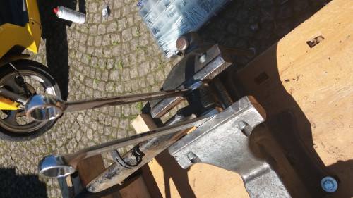

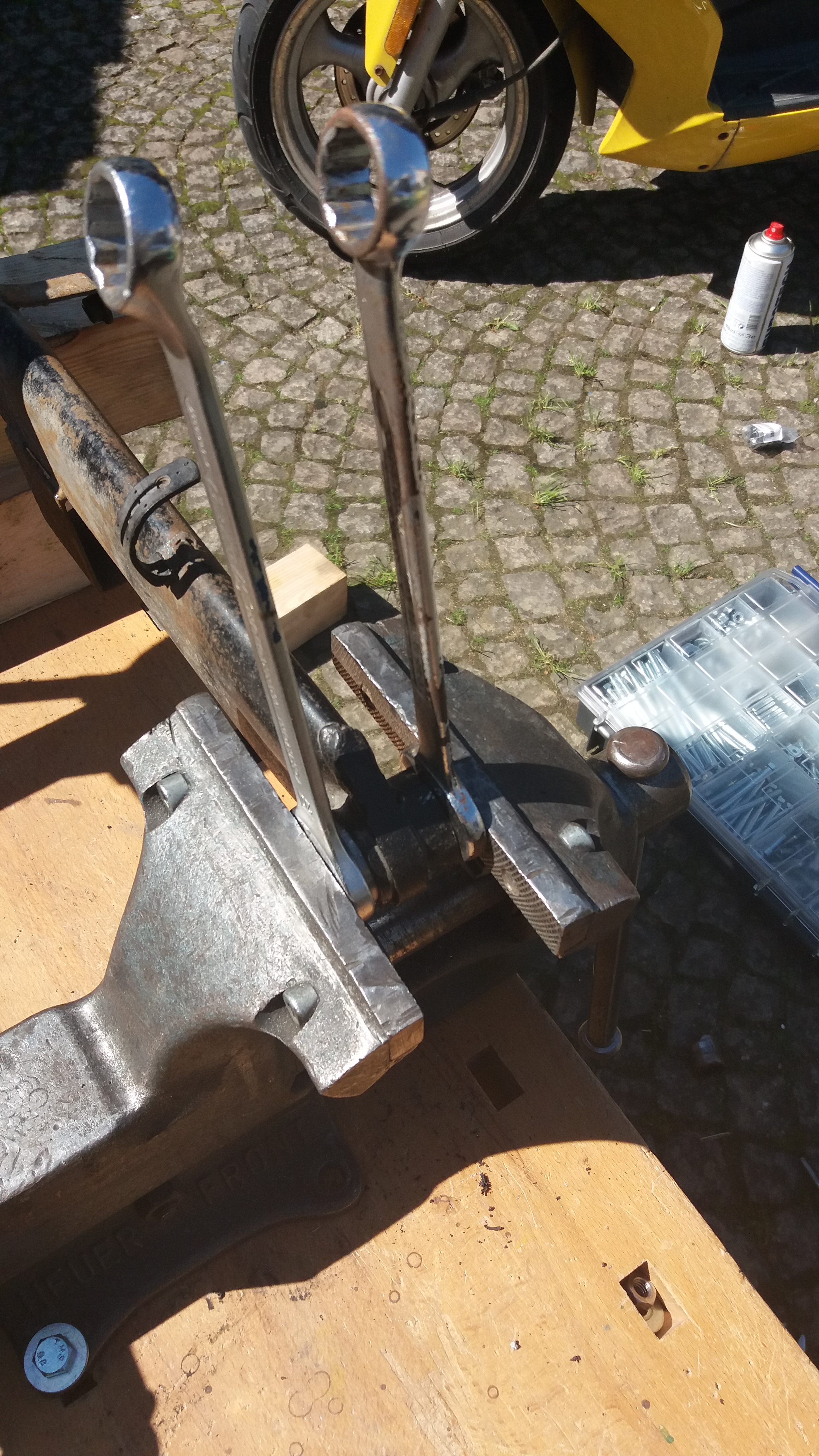

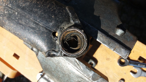

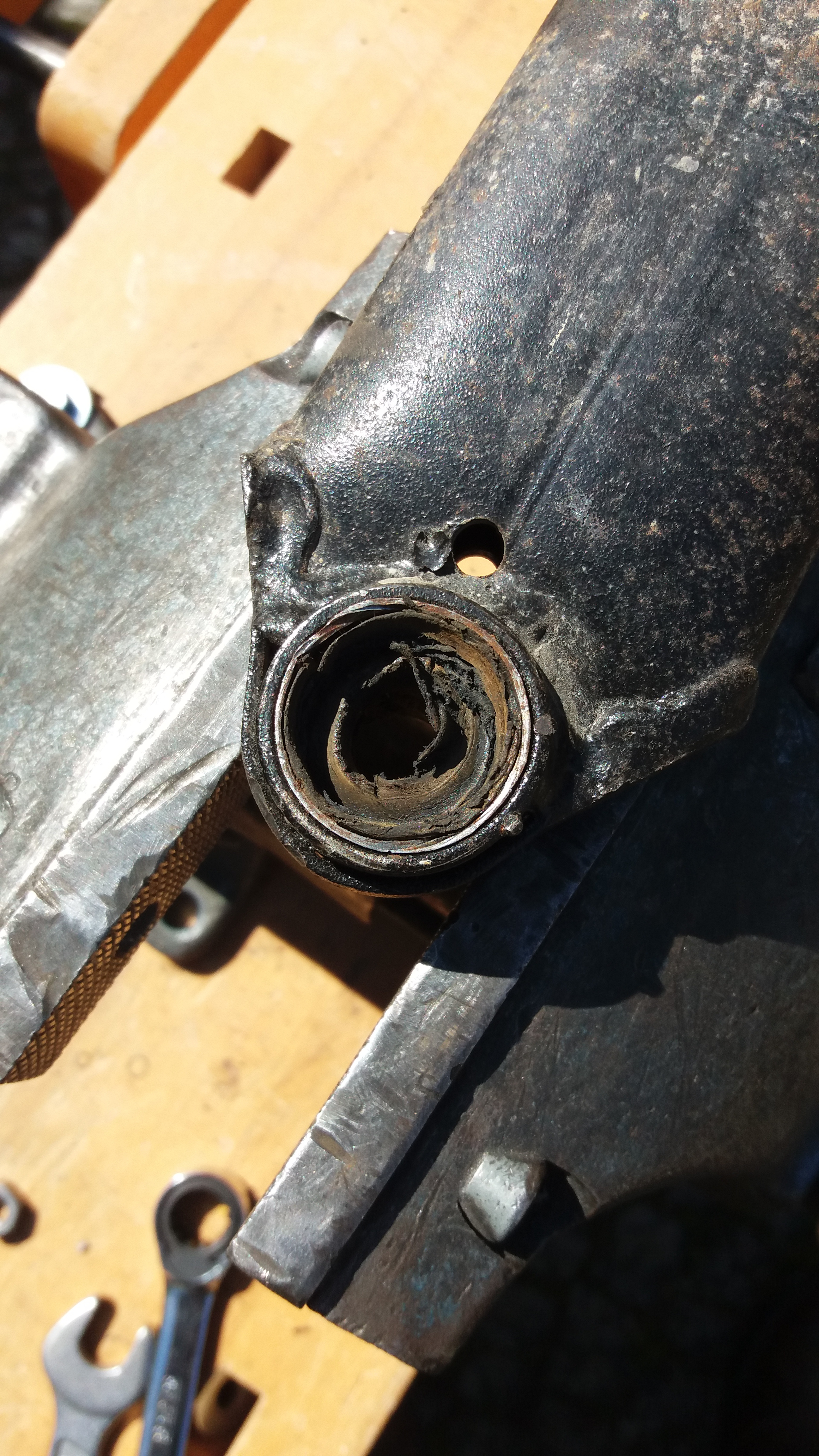

Die Schwingenlager sind gewechselt.
Interresant war deren Sicherung, da war von der Innenseite ein kleiner Stahlnagel eingeschlagen.
Raus ging das defekte Gummilager nur mit dem Hammer und völlig deformiert.
Das wieder einpressen mit dem Schraubstock war dagegen ein Kinderspiel. Zwei Gabelschlüssel und dann feste drehen.
