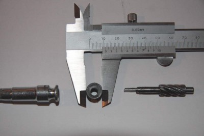

bei mir ist das Problem, dass die Hülse welche die Schnecke führen und an die Radnaben-Schnecke an-drücken soll,
nicht symmetrisch ist und dadurch die Schneckengewinde und die Nabenschnecke zu viel Abstand haben.
Ich hoffe das Bild veranschaulicht die unsymmetrische Hülse !?
Nun ist es so, wenn ich die Hülse so ausrichte, dass der Abstand zwischen den Schnecken minimal ist, funktioniert der Tacho.
Leider nach wenigen Metern dreht sich die doofe Hülse in der Führung und der Abstand zwischen den Schnecken wird zu groß !
Leider habe ich keine Ahnung, wie ich die Schnecke Sinnvoll führen soll, bzw wie ich die Hülse in der Führung arretieren könnte.
Ob die Hülse nur falsch gebohrt wurde oder ob die unsymmetrische Bohrung zur Ausrichtung gedacht ist, wird mir nicht klar.
unsymmetrisch wäre schon ok, sofern eben die Hülse auch nicht verdreht.

Hmm, kann es sein, dass die Hülse bereits Verschleißerscheinung hat? Ich kann mir kaum vorstellen, dass die justierbar ist - weil dann ja ein Arbeiter das Ding justieren müßte, was Zeit und Geld kostet.
Wenn das Ding kein Gewährleistungsfall ist, dann würde ich versuchen, die Hülse in einer passenden Position zu arretieren. Da dort eigentlich alles vor Fett triefen sollte, wird Kleben nicht funktionieren. Ggf. ein wenig Powerknete o.ä. verarbeiten.

STW, danke für deine Tipps !
Der Tacho geht nun wieder !
Habe mal das Rad zerlegt und mir die Mechanik angeschaut, habe nun die Hülse in der richtigen Position zusammen mit ein paar Unterlegscheiben befestigt, so dass diese in die konische Passung eingedrückt wird und bleibt !
Danke!!
Danke!!
