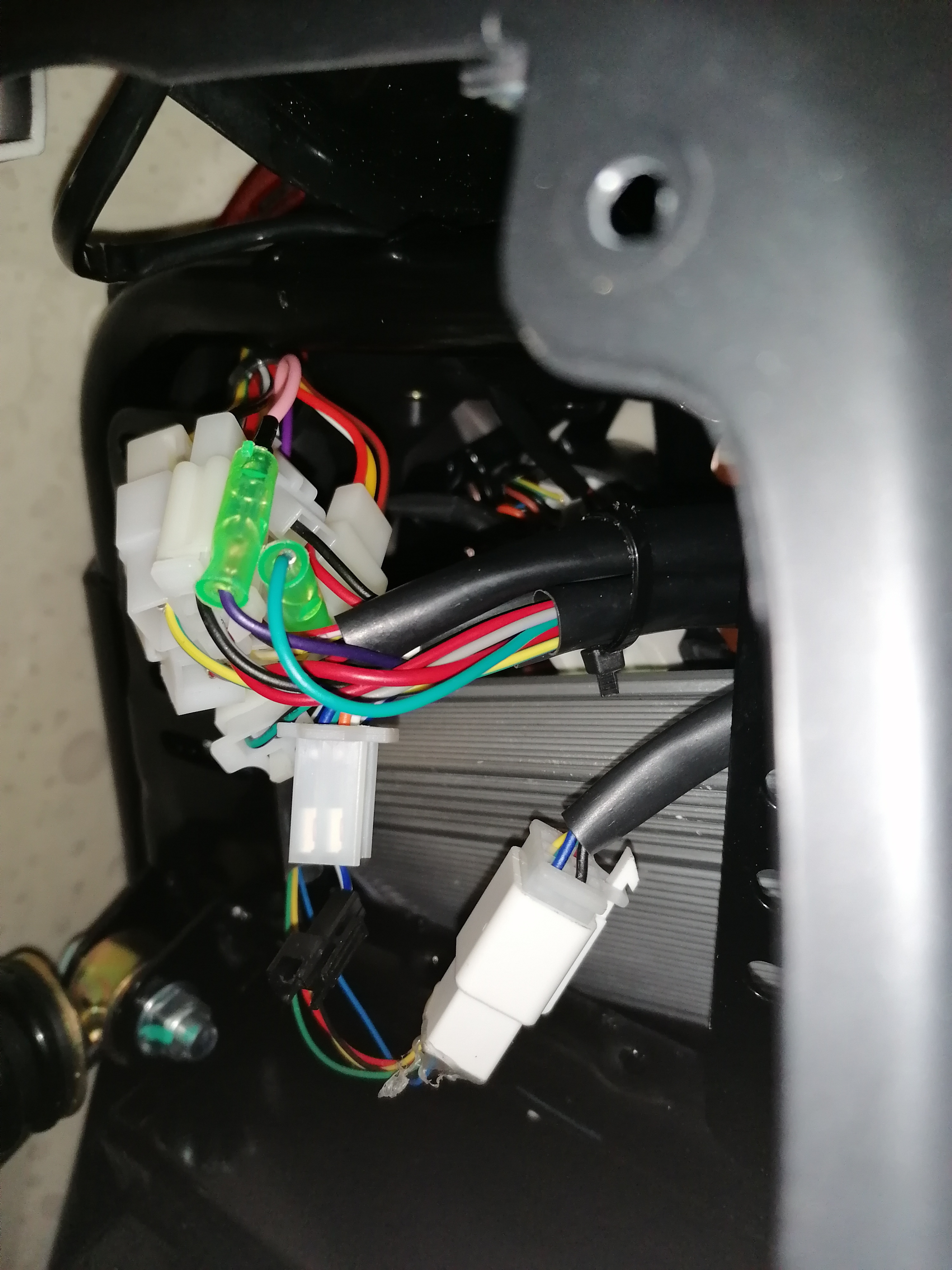

Auf YouTube fand ich das eine oder andere Video, wo man unter der Sitzbank nur eine Kabelverbindung lösen bzw zusammen stecken muss, damit der Roller etwa 33 Kmh läuft.
in den Videos ist es immer ein weisses einzelnes Kabel.

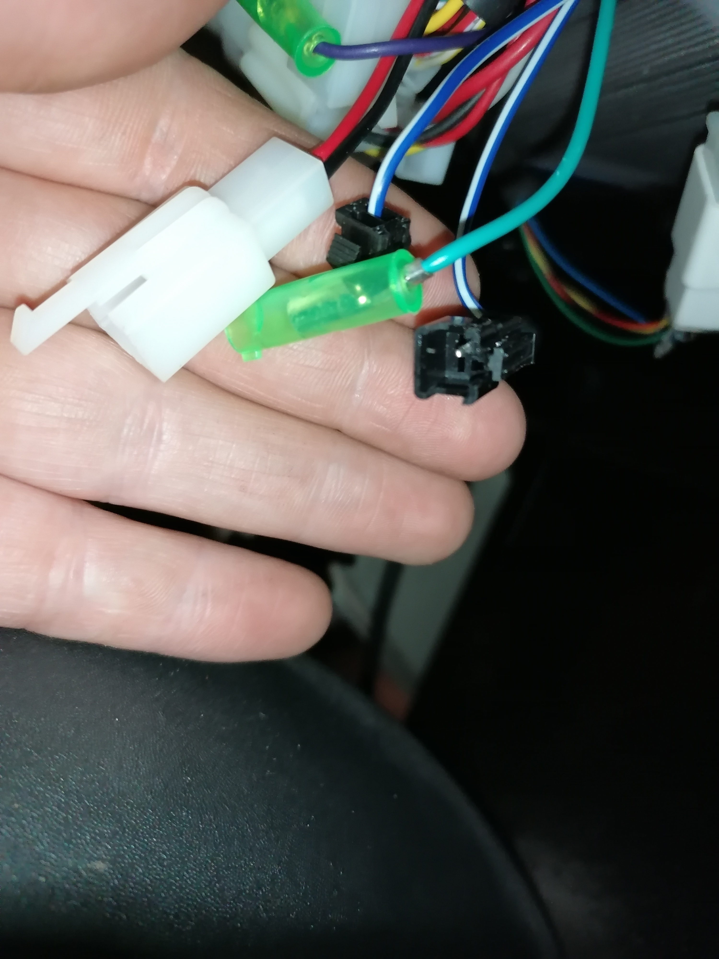

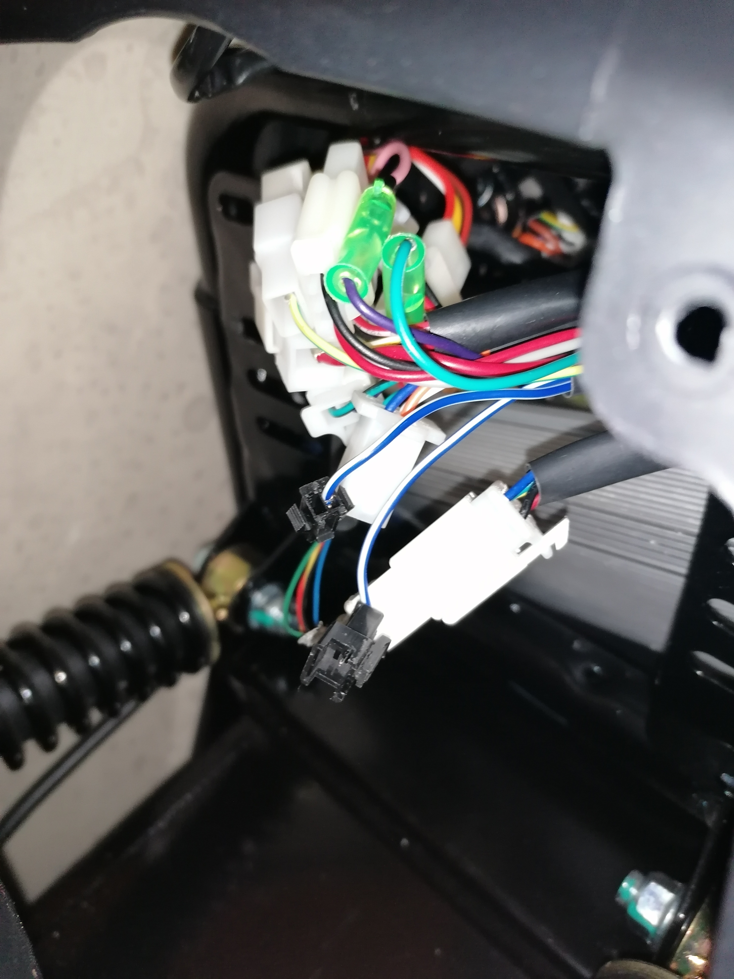

Eine ähnliche Steckverbindung habe ich auch gefunden, allerdings in blau-weiss. Das an und ab stecken hat aber keine Auswirkung. Sämtliche Elektrik bleibt unverändert.
Auch sind da Kabel, aus denen ich nicht schlau werde.
Hat jemand die zündende Idee, warum ausgerechnet mein Roller unverändert bleibt und wie ich da noch ein paar Km/h raus kitzel?

Ich frage mich auch, was das grüne Kabel ist

Bitte mach mal ein Foto von dem Etikett bei deinem Controller.
In der Regel sollte da ein 15-30A Controller verbaut worden sein.
Du kannst dann einfach den Roller aufgebockt, mit Akku angeschlossen, die Stecker immer einzeln abziehen und das Display beobachten, ob die Stufen gewechselt wurden.
Konnte so ganz leicht herausfinden, dass ich 3 verschiedene stufen stecken kann. 1= 20km/h und starkem Drehmoment, 2= 26km/h und leichtes Drehmoment und 3= 42km/h mit mittlerem Drehmoment.
Einfach ein bisschen herumprobieren und die kabeln nicht vertauschen
Und nicht wundern über die Reichweite
dir wird dann schnell um 1/3 oder bis zur Hälfte reduziert.
