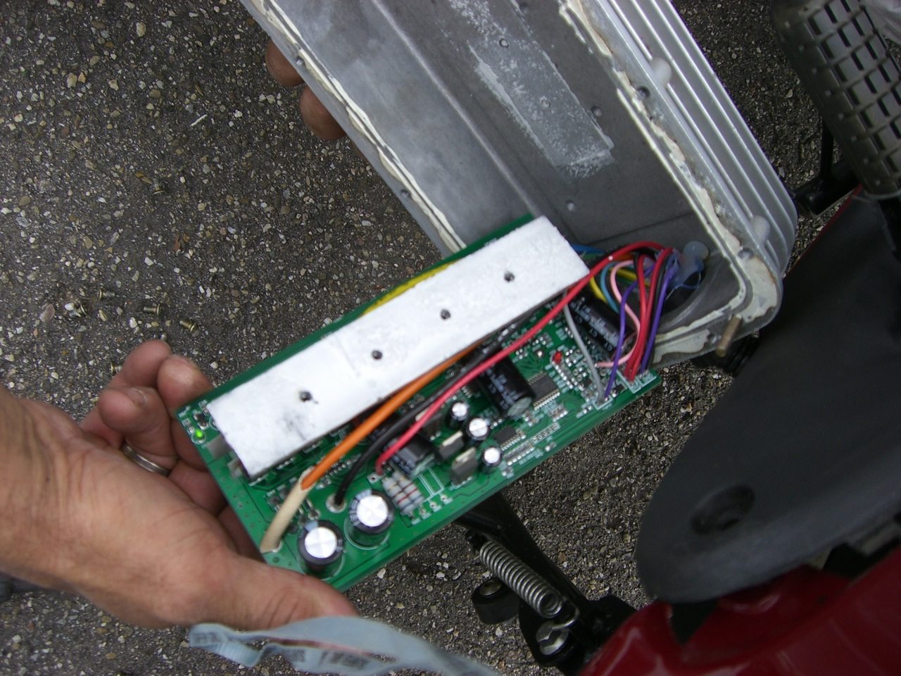

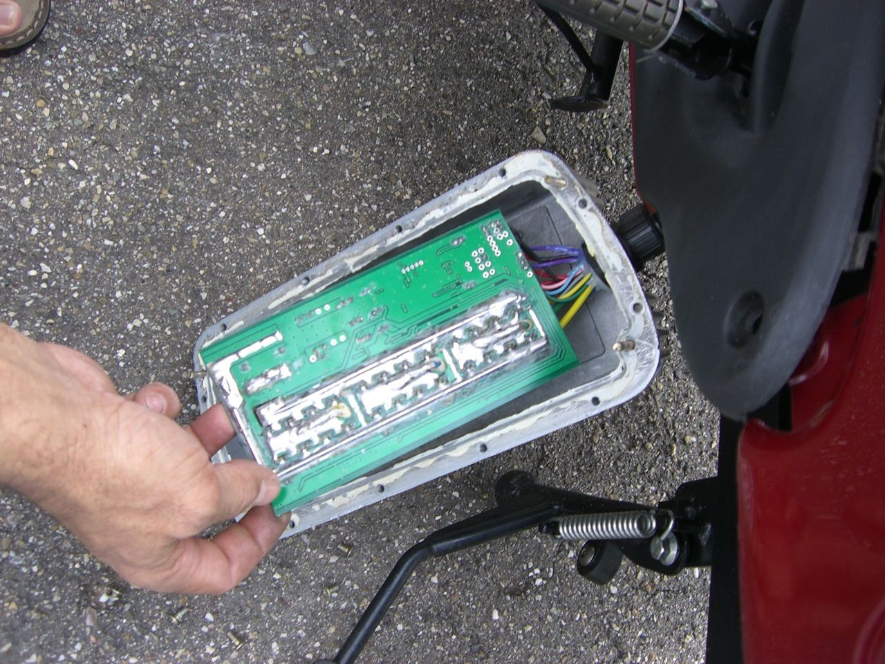

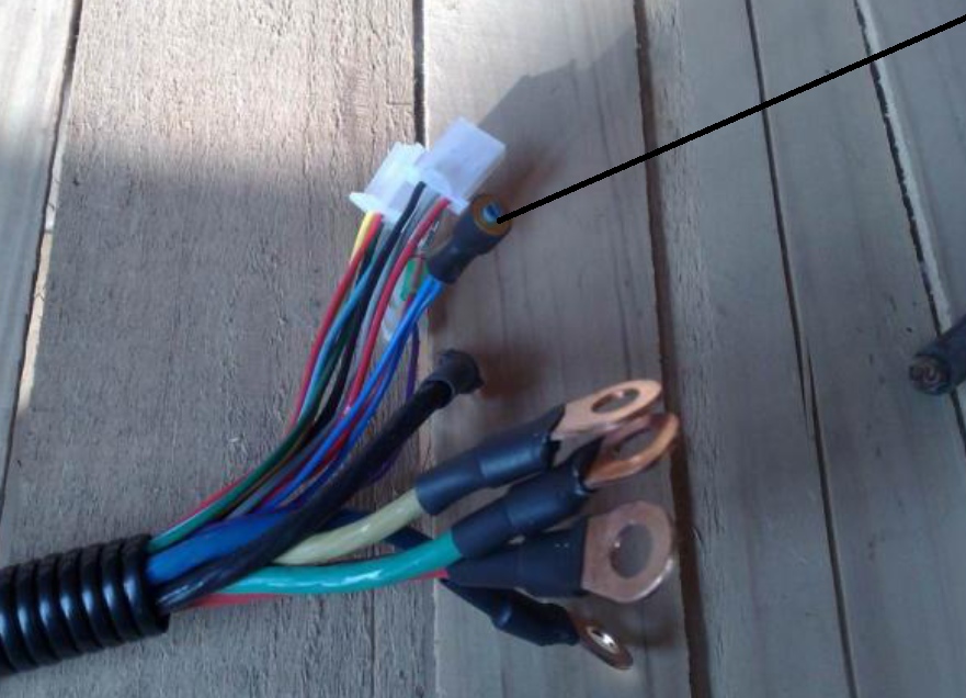

Marido
Re: Geschwindigkeit erhöhen
Beitrag von Marido »
Hi, ich habe vom Hersteller meines Rollers eine simple Anweisung zur Erhöhung der Geschwindigkeit bekommen. Er meinte, ich solle ein Kabel im Controller lösen. Der Ausbau des Controllers gestaltete sich sehr mühsam und dann kam die Enttäuschung: In meinem Controller sehen die Kabel anders aus als auf seinem Foto. Bei mir sind alle Kabel fest verlötet, da kann man keines lösen. Ich nehme deshalb an, dass es entweder gar nicht geht oder dass sich dieses Kabel eher in der Sitzbank befindet. Ich habe die entsprechenden Bilder angefügt. Wäre super, wenn mir jemand weiterhelfen könnte, das Problem zu lösen.
Bild vom Hersteller aus China. Wo der schwarze Strich ist, ist das Kabel gekennzeichnet, welches das betreffende ist. Er schrieb mir hierzu: You'd better to remove the switch.
Mein Controller Bild2
Mein Controller Bild1

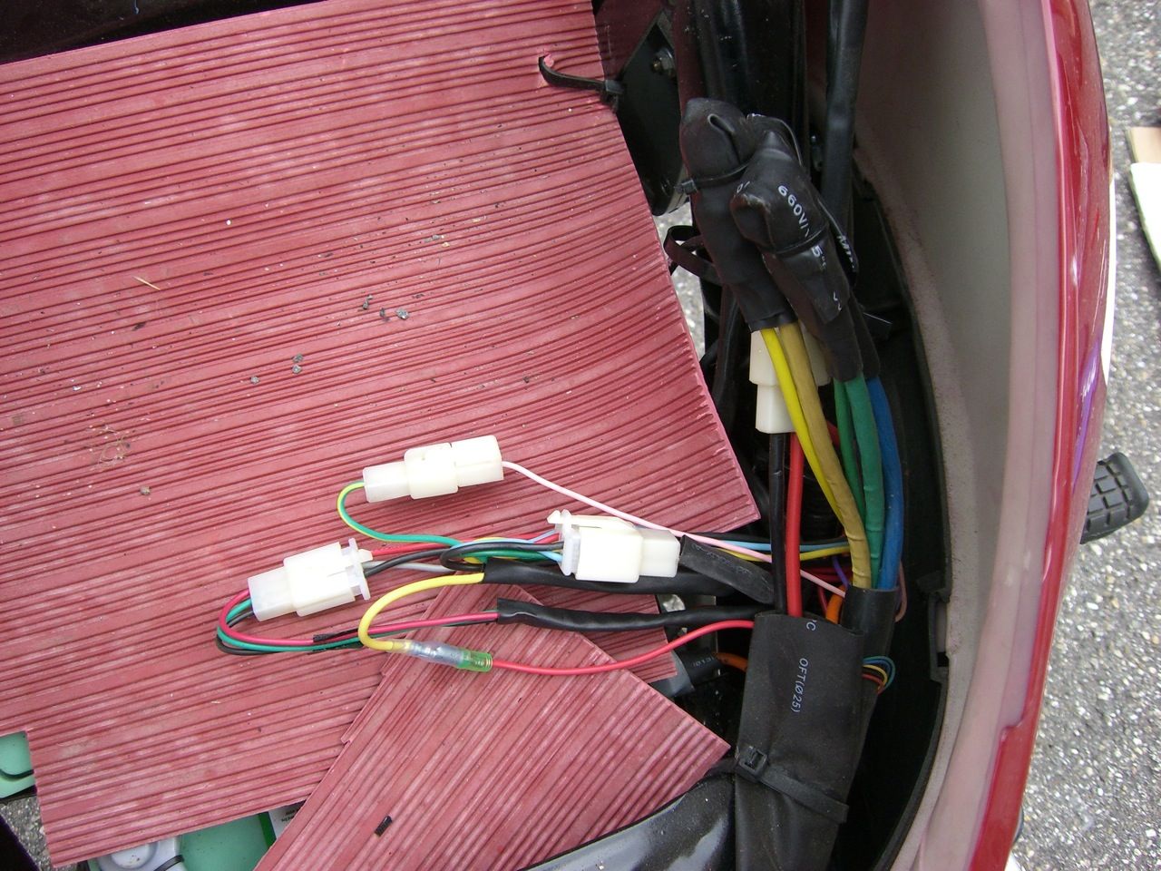

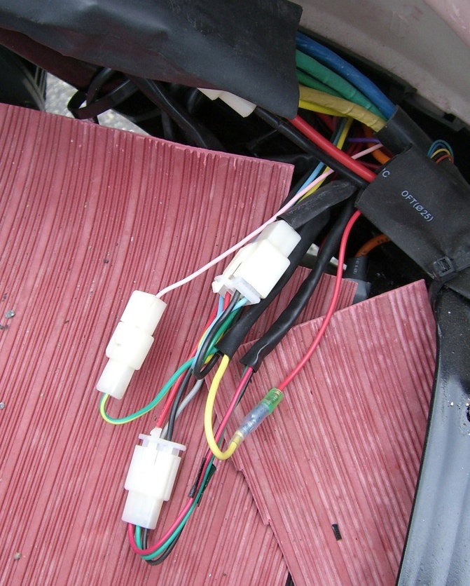

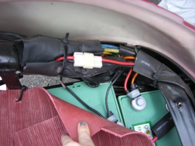

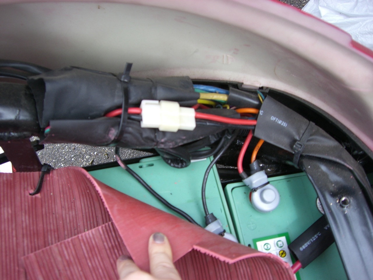

Marido
Hier noch die Bilder von den Kabeln unter der Sitzbank. Vielleicht findet sich dort das vom Chinesen beschriebene Drähtelein, wär ja fein.
