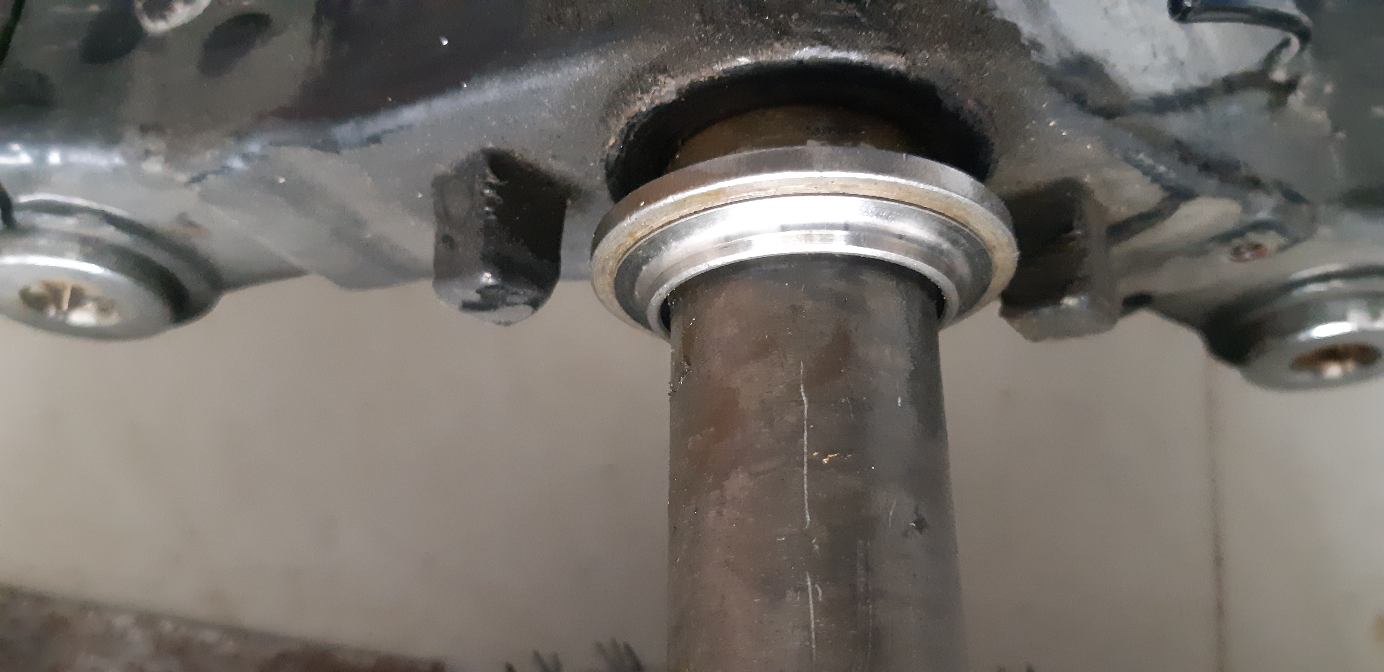

Hab leider ein kleines Problem beim TÜV/Pickerl... Der nette Mechaniker hat gemeint, dass das Lager beim Lenker ausgeschlagen ist, die große Frage ist jetzt nur, wo bekomm ich so ein Lager her? Habt ihr irgendwelche Tipps?

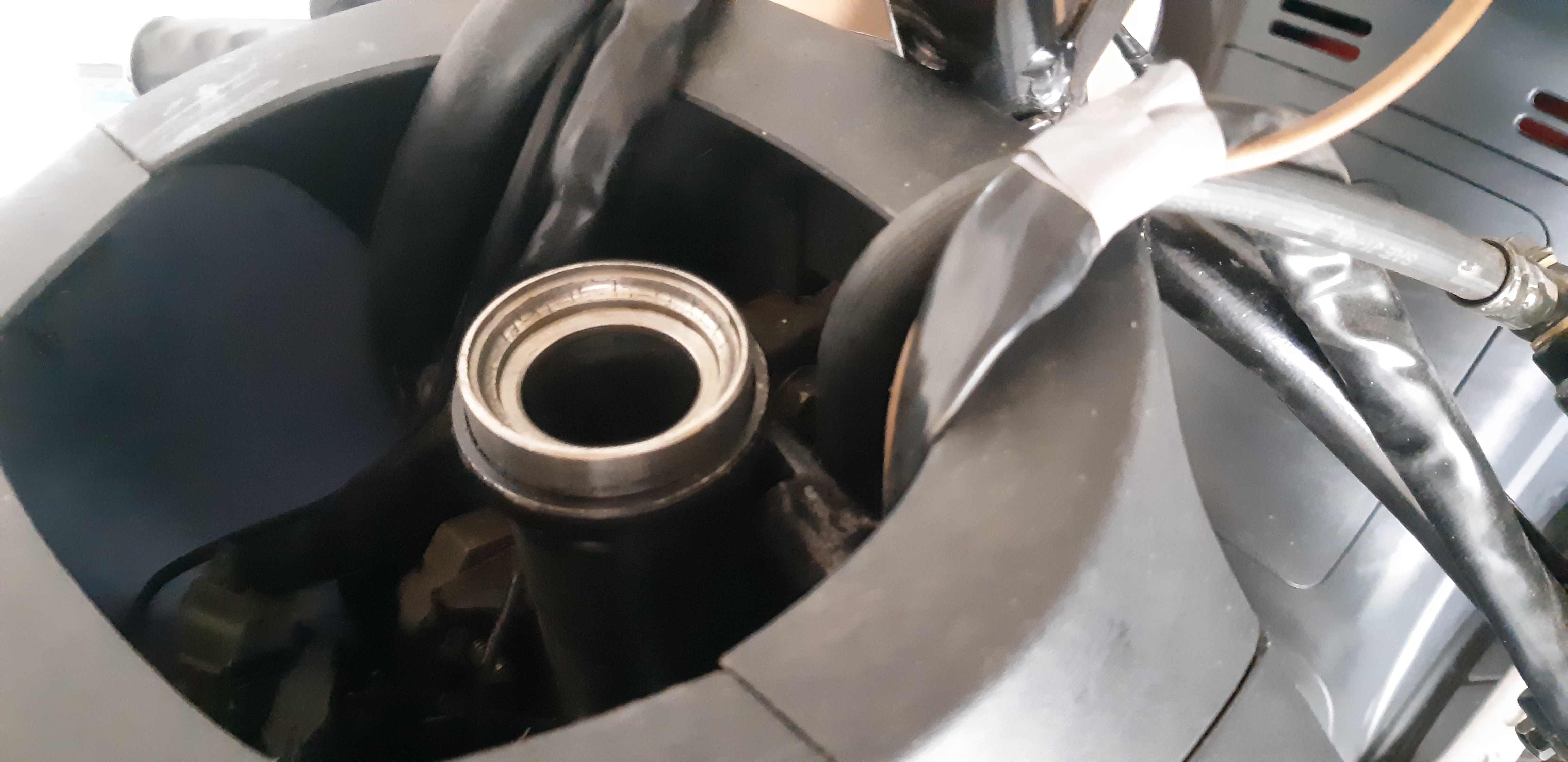

Das sieht so sauber und fettfrei aus wie das von meinem verschiedenen HRTK122 direkt nach dem Erwerb.
Meines hatte zu Begin auch schnell angefangen zu knacken, nach dem nachstellen lief es schwer, dann habe ich beide Lager gefettet und bin 20tkm problemlos damit gefahren.
Sicher das es ausgeschlagen ist? Oder muss es nur gescheit eingestellt und geschmiert werden?
Wenn defekt dann gleich auf Kegelrollenlager wechseln.

ich persönlich finde es nicht, aber der ÖAMTC/ADAC meinen, das kann man so nicht lassen.
Wie hast Du sie eingestellt? Vielleicht versuch ich das nochmal...
Bzgl. Deinem anderen Vorschlag, natürlich auch möglich, aber welche passen da? (Hersteller, Modell?)

Was sonst nich passt weiß ich nicht.
Ich habe meines gelöst und geschmiert, und gut war.
Eventuell reicht es auch nur die obere Schraube zu lösen und dann mit Kettenfett rein zu sprühen, mit dem dünnen Sprühröhrchen kommt man gut rein. Das macht deutlich weniger arbeit als alles zu zerlegen . Dann weißt du zumindest ob das fetten was bringt. Ob das Kettenfett dann als Dauerlösung taugt weiß ich auch nicht, nur das es bei mir 7 Jahre damit funktioniert hat.
