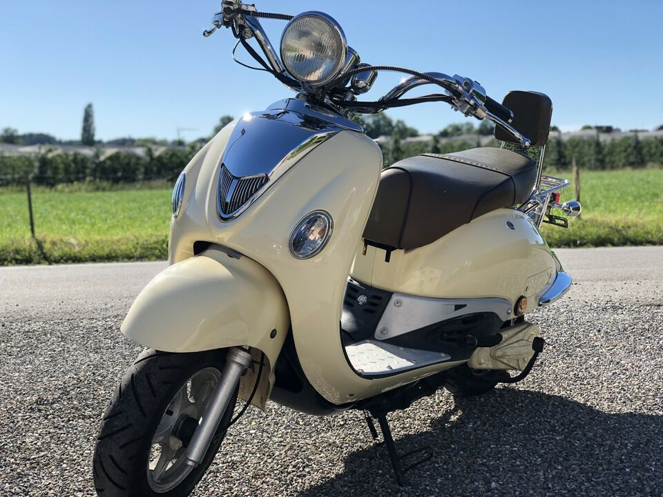

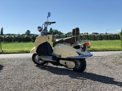

Hallo ich möchte mir einen gebrauchten Roller kaufen, der Marke
der Marke taizhou ZNEN Retro Baujahr 2011 3300 Kilometer .
Wer kann mir zu dem Roller was sagen , Erfahrung , Reichweite , Akkutausch und kosten für neue Akkus.
Preis wäre 400 Euro
Danke
