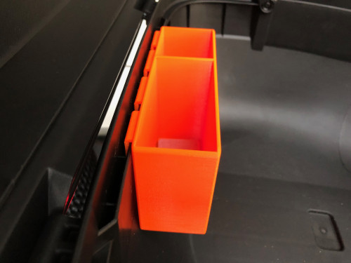

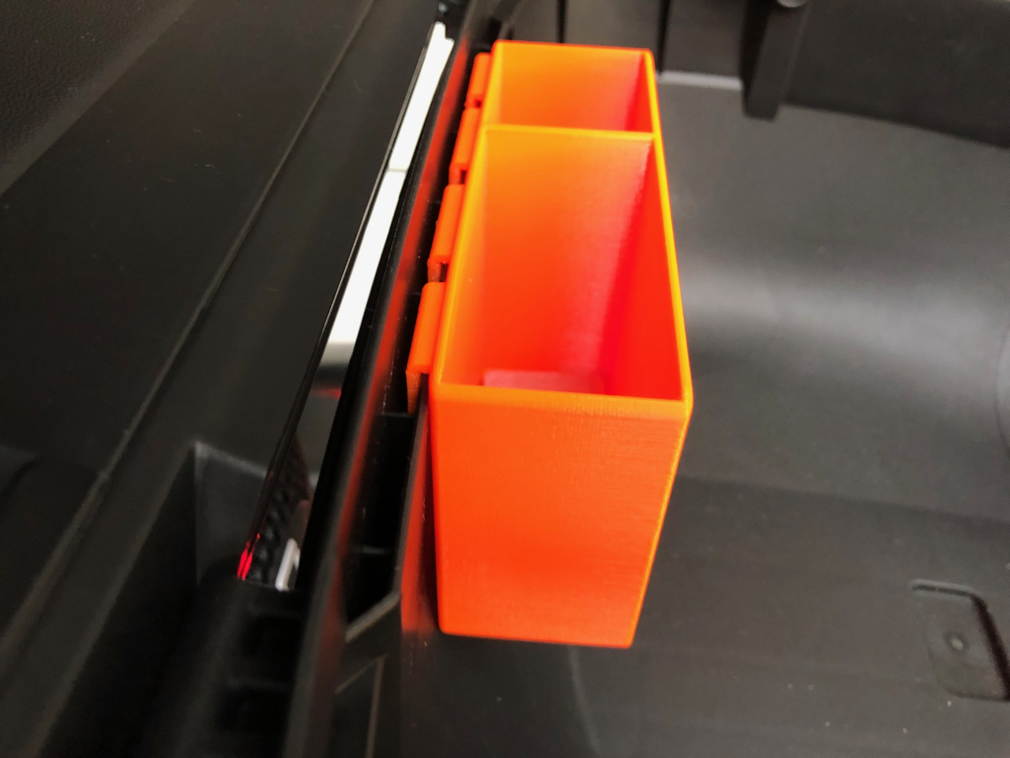

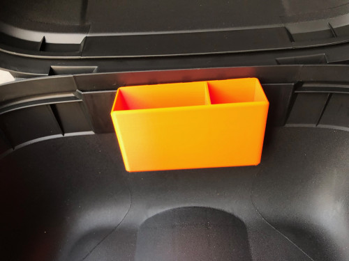

An meiner Super Soco Cux habe ich nun ein SHAD SH26 Top-Case installiert und es ging mir ständig auf die Nerven, dass Kleinteile, wie z.B. Schlüssel oder Kleingeld bei jeder Straßenunebenheit im großen Fach umherflogen und ein wenig schepperten, deswegen habe ich eine kleine Einhänge-Box auf die Schnelle designed und per 3D Drucker gedruckt.
Die Box besitzt Haltenasen, die in die Schlitze des Randes eingehangen werden können, hier sind diverse Positionen möglich, ich denke auch, dass die Abmessungen der Schlitze bei anderen SHAD Top-Cases ähnlich sind, so dass es nicht nur auf das SH26 begrenzt ist. Die Abstände der Schlitze liegen bei 3 cm, d.h. in der "Rinne" kommt alle 3 cm eine Strebe von ca. einem Millimeter.
Auf den Boden des größeren und kleineren Faches der Box habe ich passende Filzgleiter eingeklebt.
Gedruckt habe ich in PETG (Prusament Orange), von PLA nehmt Abstand, da im Sommer das Case sehr stark aufheizen kann und es nicht hitzebeständig ist.
ABS oder andere gleichwertige Materialen sind ebenfalls für den Druck geeignet.
Wer einen 3D Drucker besitzt, kann sich das File gerne bei thingiverse herunterladen und drucken.
Wie immer gilt, fleißig drucken, aber keine gewerbliche Nutzung damit betreiben.

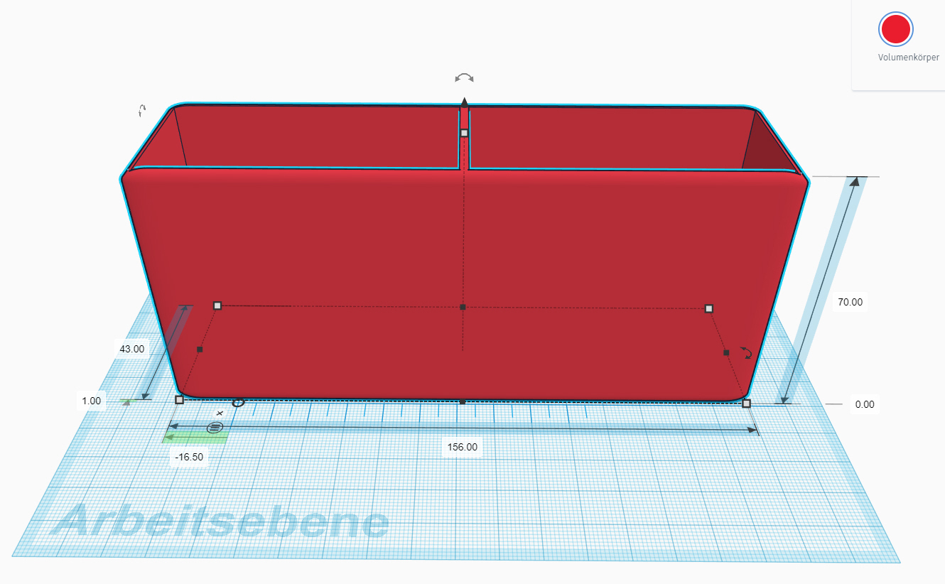

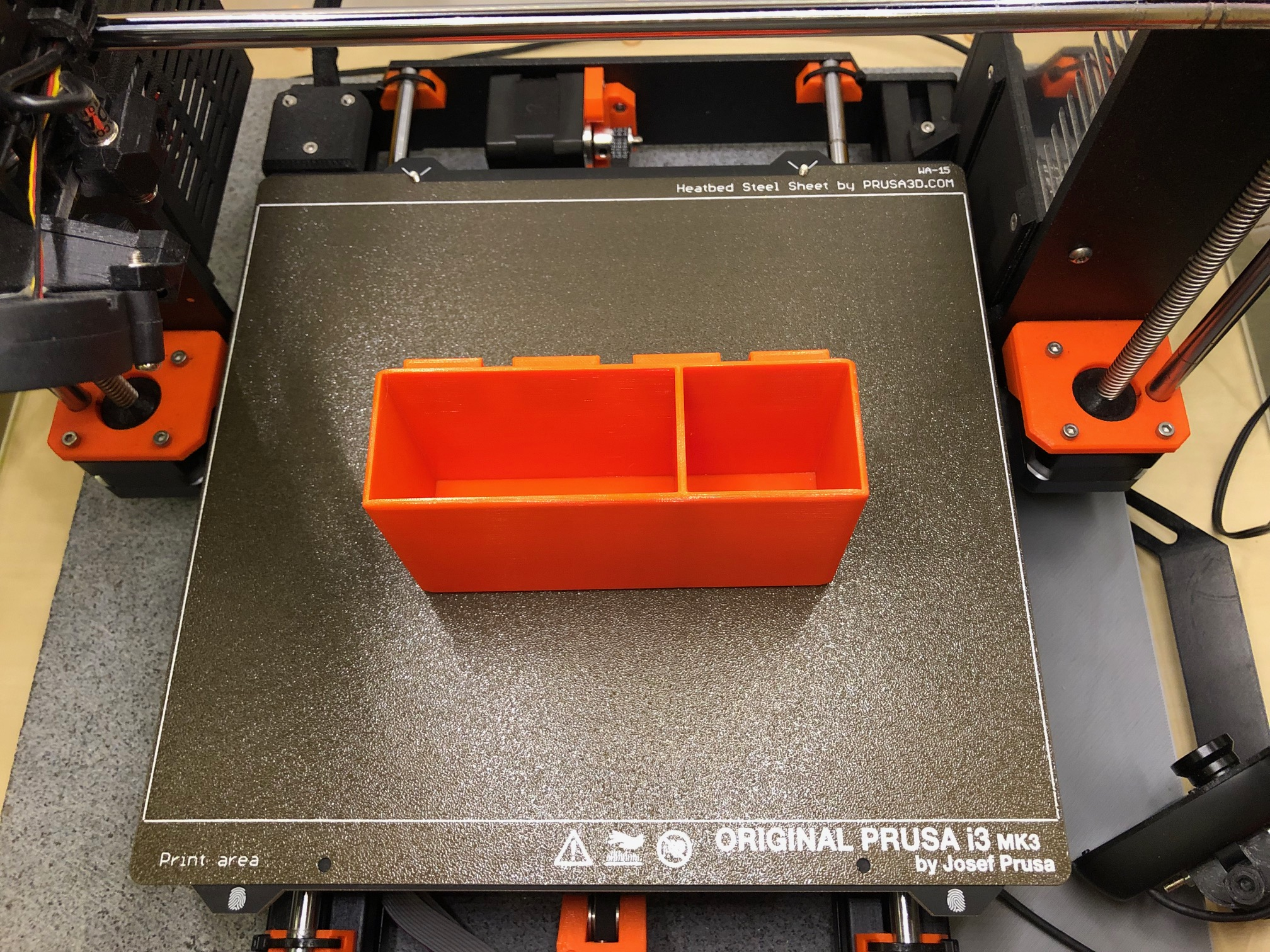

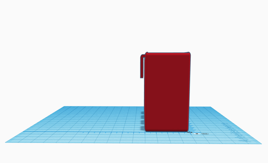

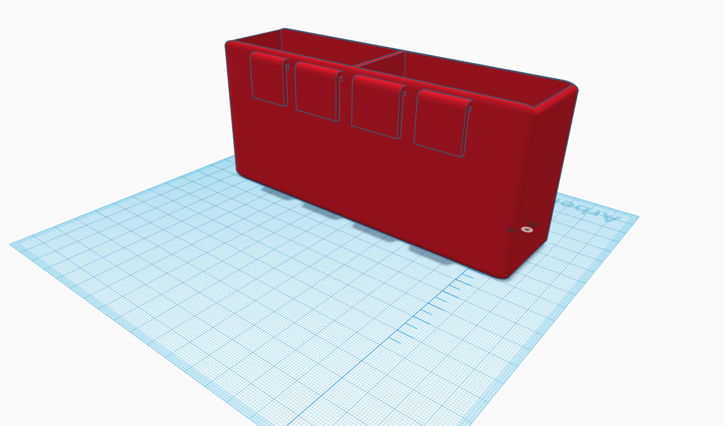

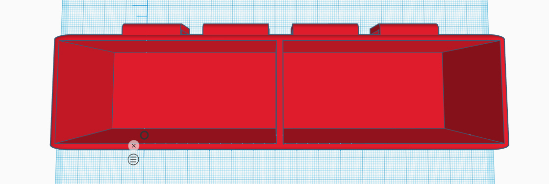

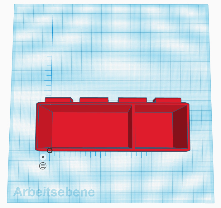

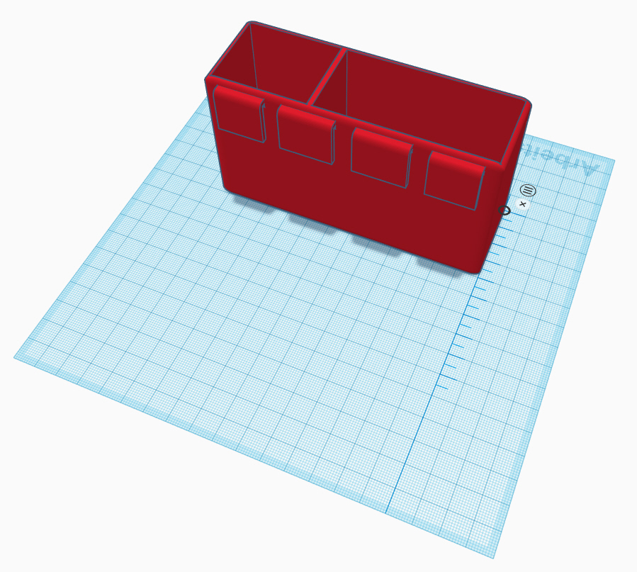

Ich habe gestern mal eine etwas größere Einhängebox erstellt, anbei die Bilder und der Link zu thingiverse, wenn jemand selbst drucken möchte:
Druckdatei STL thingiverse
Bei Bedarf kann ich gerne individuelle Abmessungen berücksichtigen, einfach nur mal Bescheid geben!

Coole Idee! Musst Du zum Drucken eine Stützgeometrie für die Fixierhaken drucken? Denn in die Luft kann (noch) kein 3D Drucker drucken

Der Druck erfolgte Schicht für Schicht von unten nach oben wie auf dem Bild gezeigt. Die fixierhaken, wenn wir sie mal so nennen, können natürlich nicht in der Luft gedruckt werden, hierzu wird Support benötigt, also stützstruktur, die nach dem kompletten Druck entfernt wird. Das Slicer Programm für den Drucker dann passend eingestellt. Bei thingiverse hab ich dies auch so benannt.
