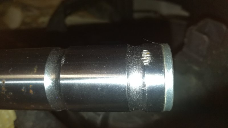

Inzwischen hat sich der Bremssattel als das kleinere Problem rausgestellt...
Mein Masini - heute bekommen, inzwischen sieht er so aus:
Beim Bremsen hat man eigentlich sofort gemerkt, dass 'vorne' was nicht stimmt. Das Spiel in der Lenkkopflagerung war schnell identifizert. Das Abbauen des ganzen Plastiks hat dann aber länger gedauert, auch weil es mein erstes Mal war...
Als ich vorne einigermassen freigelegt hatte, viel mir dann erst auf, dass die 4 Schrauben der Gabelklemmung nicht gleich waren, und dann, dass eine etwa einen Millimeter raus stand. Ich hab kurz probiert, sie anzusiehen, das aber sofort drangegeben, weil es sich komisch anfühlte. Also alle 4 Schrauben erstmal raus...
und natürlich sehen die Gewinde in den Klemmen auch so aus.
Vielleicht hilft bei dem einen oder andren noch mal Nachschneiden mit nem vernünftigen Gewindeschneider, aber wahrscheinlich mach es Sinn, gleich bei allen Helicoils rein zu machen.
Die Ursache ist auch ziemlich klar:
irgendein 'Superschrauber' hat wohl die Schrauben reingewürgt, ohne vorher die Standrohre ordentlich in der Höhe auszurichten...
Der obersten Lagerschale der Lenkkopflagerei sieht man schon auf dem Foto an, dass bei ordentlicher Einstellung der Tüvmann das Rastern bemängeln wird.
Nach dem Saubermachen der Kugeln haben sich auf dem dann pechschwarzen Lappen die sibern-glitzernden Späne schön abgehoben...
