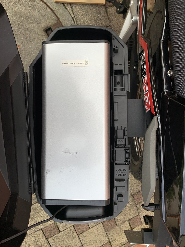

9. Koffersystem - Transport von Zusatzakkus.
Das Koffersystem von SHAD SH23 lässt sich zusammen mit dem Trägersystem Shad 3P der Benelli TRK 125/251 durch kleine Anpassungen gut an die Tinbot integrieren. Ohne die Koffer sind die Träger recht unauffällig. Bei diesem System benötigt ihr hinten kürzere Blinker und einen kürzeren Schlüssel (Sitzentriegelung); ansonsten Kollision mit den Koffern. Je ein Ersatz-Akku passt genau in die Koffer. So satt, dass keine zusätzlichen Maßnahmen erforderlich sind.

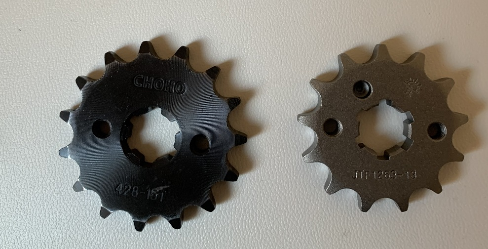

10. Verbesserung Anzug, Steigungen im Gelände (mechanisch)
Durch den Austausch des vorderen Ritzels von 15 auf 13 Zähne wird die Übersetzung merklich verkürzt, was einen spürbar besseren Anzug & Durchzug ermöglicht. Das passende Ritzel hat die Spezifikation JTF1263.13
Die Passung wird vermutlich etwas zu eng sein, so dass etwas feilen gut tut. Da der Tacho danach nicht mehr korrekt anzeigt muss der Parameter für den Hinterrad-Durchmesser geändert werden.
In das Menü gelangt man durch Drücken der Taste hinter dem Tacho und anschließendem Einschalten der Zündung (Taste dabei gedrückt halten)
IN dem Menü kann man übrigens auch die Uhrzeit einstellen.
Mittels GPS die echte Geschwindigkeit ermitteln und dann nach Wunsch (+3,4%) Tachowert korrigieren.
Vmax bei mir mit dieser Übersetzung: 84km/h (GPS)
