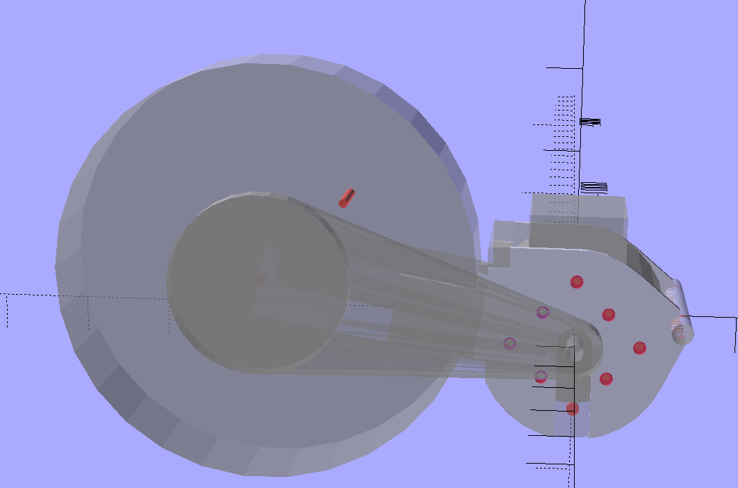

Scheiße mein Kartenhaus fällt gerade zusammen.
Eigentlich wollte ich mit einer Motorschablone aus Holz erst mal schauen wie es passt.
Der Kollege der mir die Schablonen Holz fräsen wollte brauchte zu lange und weil ich mir ziemlich sicher war habe ich den Motor einfach schon bestellt.
Alle möglichen Probleme mit der Platzierung konnte ich per selbst entworfener Schwinge lösen.
Ich musste den Motor tiefer legen und alles Mögliche mehr. Aber es wird langsam albern! Wenn ich das so mache bekomme ich den Ständer nicht mehr hoch.
Es reicht.
Ich schaue mir jetzt noch mal die Option Hub-Motor an. Und den Goldenmotor.
Was ich mit dem Motor hier mache weiß ich noch nicht. Noch ein Umbau?
PS: Der rote Halbkreis der den Motor Durchsägt ist der Radius des Ständers.
