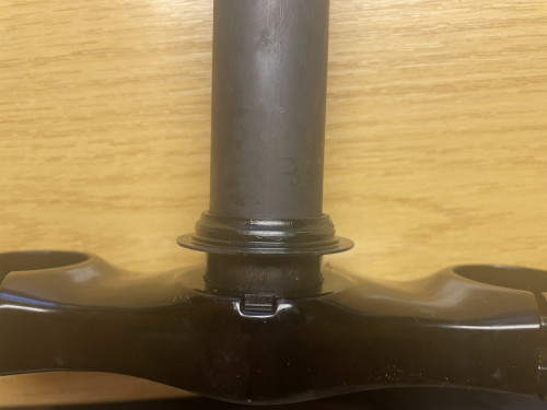

Mein Problem scheint zum Thema Steuersatz zu passen. Ich will eine neue Gabel montieren und benötige das Teil, welches am unteren Ende des Gabelschaftes sitzt und sich im Lager dreht. Keine Ahnung wie sich dieses Teil nennt, habe aber ein Bild dazu:
Das ist nur zum Testen und von einem MTB Steuersatz. Passt natürlich nicht zum Lager der Sur Ron. Dummerweise lässt sich das Teil an der alten Gabel nicht entfernen.
Bei dem Steuersatz für die Sur Ron scheint das Teil auch nicht dabei zu sein. Außerdem bekomme ich es nicht bis ganz unten auf die Gabelbrücke geschoben, da wird der Schaft leicht dicker.
Kann mir jemand sagen, was ich benötige und wie ich es bis nach unten schieben kann?

Nennt sich wohl Gabelkonus und nach zwei youtube Videos habe ich den auch vom Gabelschaft abbekommen. Ist allerdings nun etwas verbogen und hat einige Macken bekommen. Da der aber nicht direkt auf dem Lager läuft, werde ich das wohl zurecht biegen können.
Jetzt muss ich nur noch sehen, wie ich den auf den neuen Schaft bis unten drauf bekomme.

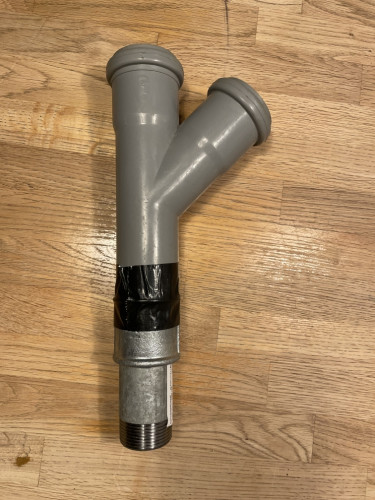

Danke. Mein "wie" bezog sich eher darauf, wie ich das ohne Baumarktbesuch schaffe. Musste etwas basteln:

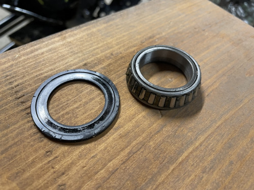

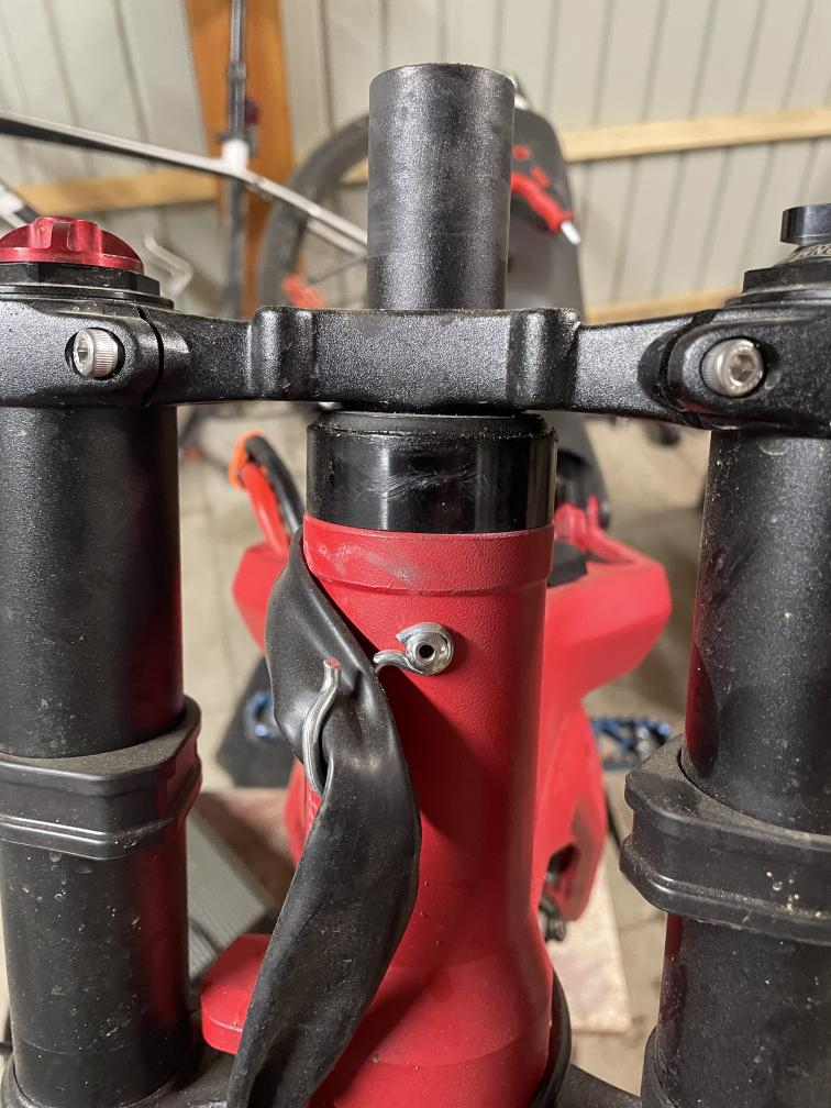

Ältere Baujahre haben einen anderen Steuersatz / Lenkkopflager, keine Ahnung ob da Kegelrollenlager drin sind. Dazu müsste ich das Ding zerlegen und mir geht dann gerne was kaputt.
Modelljahr 2020:
Modelljahr 2018:
