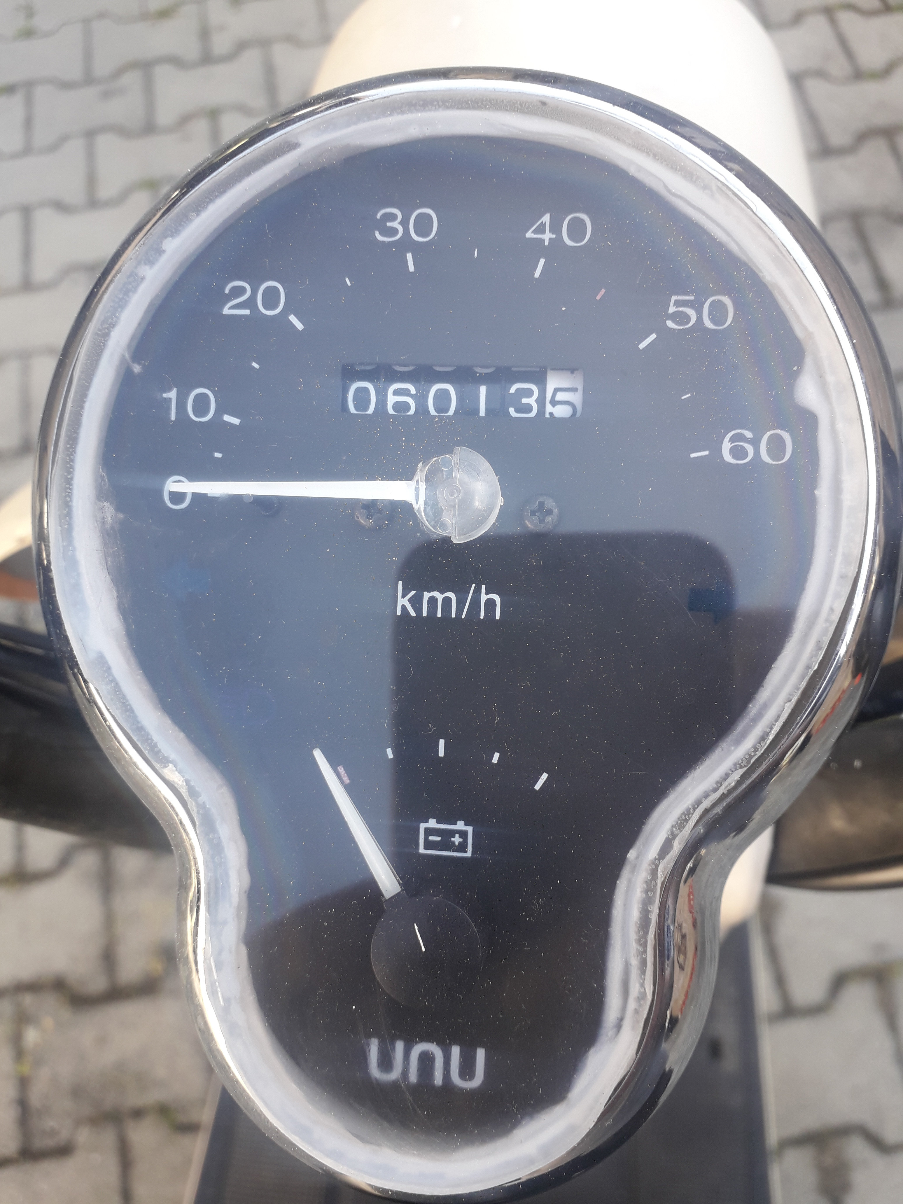

1. Meine Tachoscheibe (unu classic 2KW) ist in den letzten Jahren immer gelblicher (blinder geworden). Gibt es hier irgendeinen Trick diese wieder etwas besser lessbar zu machen?

Hi, das Problem mit der blinden Tachoscheibe habe ich auch, das hat schon ein halbes Jahr nach dem Kauf angefangen. Unu hat sich geweigert das zu tauschen, sie können angeblich nicht sehen das da was nicht stimmt, es könnte ja auch ein schlechtes Bild sein. Der Bosch-Dienst meint dazu nur das ich das mit Unu direkt klären soll und will es nicht reparieren, super Service. Nun ist die Garantie rum und ich sehe absolut nix mehr auf dem Tacho, juhu. Eine Lösung habe ich noch nicht gefunden, bin für jegliche Tipp zu haben.nais86 hat geschrieben: ↑Mo 22. Jun 2020, 11:01Hallo Liebe Unu-Community,

Wenn die Scheibe nur blind ist hilft polieren, ist der Kunststoff in der Masse durch UV Strahlung vergilbt, dann ist nix zu machen ausser neue Scheibe, bzw. Tacho

wäre auch sinnlos, weil unu die neue Tachoscheibe wieder ohne Dichtung einbauen würde. Der Belag ist Grünspan und entsprechend wandelt sich das Tachogehäuse zu einem Feuchtraumbiotop
Mechanische Zahnräder werden durch das durchströmende Wasser auch immer weiter rosten...............
Beim Tachotausch, dass Dingen aufschrauben und in den Rand von der Tachoscheibe Flüssigdichtmittel rein

Neeeeeee, die Scheibe kostet bei Unu fast nix ... und der Tausch ist in 10 Sekunden erledigt. Der Deckel des Tachos ist nur mit ein paar Nasen befestigt und man kann ihn schon mit nen Fingernagel aufhebeln ...
Tachometerscheibe: 15,55€

https://de.aliexpress.com/item/40006889 ... hweb201603_
19€ habe sogar auf hallspeedsensor umgestigen.
Aber du Kanst nur glas auswechseln:)
Habe knopf cruiseconttol dazu gemacht und 3gear speed , 3 profile für eco, normal und agressive speed angeschlosen.

Ich habe von dem zerlegten UNU noch einen Tacho liegen (ca. 5000 km).
Auch hier hat das Glas (ist das Glas?) einen milchig grünen Schleier, wobei ich mir nicht sicher bin, ob das von der Sonne kommt oder designmäßig zur Farbe des Fahrzeugs gehört.
Das Glas läßt sich separat tauschen und kostet nicht die Welt.

das Problem ist bei UNU bekannt. Wir sind offizielles UNU Service Center für Erlangen / Nürnberg / Fürth und haben schon mehrere Tachoscheiben (natürlich inkl. Dichtung ) kostenlos getauscht. ER 09131 920 61 25
Wenn dieses Problem noch bei Dir offen sein sollte melde Dich bitte einfach bei uns.
