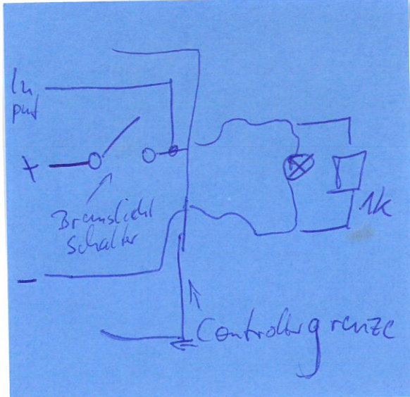

Re: Umrüsten auf LED
OK. Dann müsste es doch aber auch reichen, parallel zur Lampe bzw. dann LED einen Widerstand zu schalten? Dann ist der Puls Kontakt, der wohl parallel als Eingang dient, immer definiert.
Sehr wohl zum Preis von etwas erhöhtem Strom während des eingeschalteten Zustand. Je nach benötigtem Widerstandswert mehr oder weniger nennenswert.
Damit würde ich anfangen. Ruhig erstmal mit 10k beginnen und jeweils halbieren. ALso dann 4k7, 2k2, und 1k.
Vorsicht: Wenn der Widerstand kleiner als 1k wird, benötigt man zum ausprobieren langsam dickere Widerstände als die normalen 1/4 oder 1/8W Teile.
Also so:
Also so:
