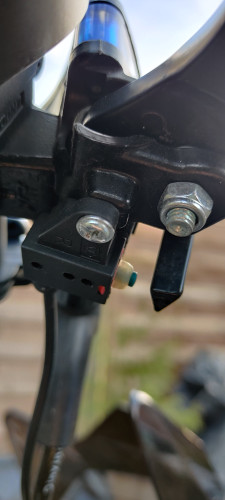

Unter den Bremshebeln befindet sich der kleine Kontaktschalter wie auf den Bildern zu sehen. Ist die Bremse unbetätigt wird dieser Schalter reingedrückt, unterbricht also den Kontakt zum Bremslicht - passt und funktioniert auch so.
Betätigt man die Bremse kommt der Schalter nach vorne - hier müsste also das Bremslicht einschalten. Was auch passiert. Betätige ich den Bremshebel weiter, verliert er irgendwann den Kontakt zum Schalter. Dann irgendwann geht das Bremslicht wieder aus. Schwer zu sagen wann genau das passiert, aber so sollte das ganze auf keinen Fall laufen.
Hat das schonmal jemand von euch gehabt?
Da ich an den Schaltern nicht rumgefummelt habe vermute ich hier eher einen Konstruktionsfehler. Ich kann mir nicht vorstellen, dass ich hier "Einstellungen" zerstört habe als ich die Kanzel demontiert habe - die Schalter haben eine feste Position die nicht verstellbar ist.
Oder könnte das Problem doch woanders liegen? Ich habe den Schalter abmontiert und per Hand gedrückt / losgelassen. Das Problem tritt exakt gleich auf. Sobald der kleine blaue Pin zu weit raus kommt, schaltet das Bremslicht wieder aus.
Bin ratlos. Gibts die Dinger als Ersatzteil?
