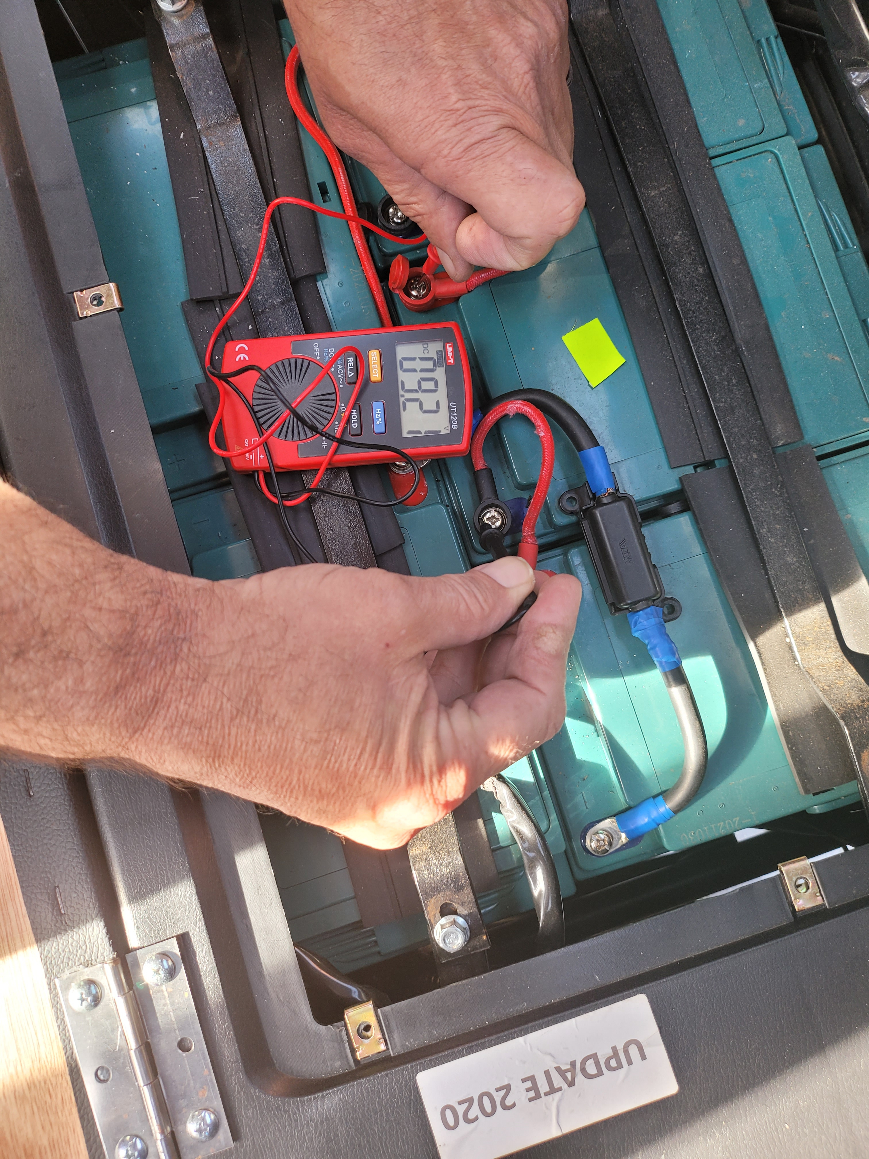

Hallo E-Bert. Am Anfang war alles gut, so 50km, dann schwächelte das Teil ohne Ende. Das ist wirklich ein Akku komplett defekt. Habe ich so auch nicht erlebt. Wenn der Akku alleine an einen Lader geht, kommt nach 10 Sekunden Fehler Meldung.
Nach voll laden mit dem orginal Lader hat der Akku noch 9.2 Volt...unter Last 6.6 Volt.Morgen baue ich Ihm einen gute 45 A rein, wie Günter geschrieben hat, das müsste dann bis der neue Akku kommt ja gehen. Er hat COPD und kann wirklich nicht mehr lange laufen, mein Kollege. Ich glaube der hat 1,5 KW....muss gucken.

Re: Akku Probleme 60 Volt
Hallo Günter, habe jetzt den besten Akku ausgesucht geladen und eingebaut. Das Ding fährt jetzt wie es soll. Super. Den neuen Akku hat er bestellt. Für ein paar Tage dürfte es ja gehen, aber noch besser als den total defekten im System. Danke für eure schnelle Hilfe. Das erste mal wo die Anzeige auch Bergauf im komplett im Grünen Bereich ganz oben bleibt und nicht nach 100m bei Vollgas ins Rote abfällt....
