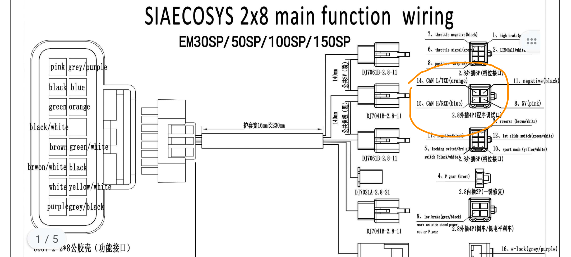

Nun stehe ich vor dem Problem dass an meinem Controller Votol EM 100 kein USB Anschluss dabei ist bzw der andere Stecker für das USB-Adapter um diesen Controller um zu programmieren, Software und USB-Kabel habe ich jetzt schon hier. Ein komplettes neues Controller kabelset würde etwa noch zwei Wochen dauern.
Nach reiflicher Überlegung kam ich dann auf die Idee die beiden Pole die es wahrscheinlich betrifft (14 und 15 jeweils orange markiert) direkt mit zwei Kabeln von diesem USB-Kabel anzuschließen. Mir wurde zwar schon davon abgeraten da man nicht wüsste welches Kabel wohin gehört und dann irgendwie Ströme Fliesen die dann den Controller zerstören könnten, allerdings ist es doch genauso unsicher wenn man einen Kabelbaum neu kauft, beim älteren Controller weiß man ja auch nicht welche Anschlüsse wohin gehören, oder ?

Ich habe doch in dem anderen Thread schon geschrieben, dass es auch genau spiegelverkehrt sein kann- die Chinesen zeigen manchmal die Pinbelegung vom Controller oder vom Stecker wie sie lustig sind.
Ich glaube nicht, dass es viele betrifft- das Pin Layout kann auch ganz anders sein als bei den Nachkauf- Controllern. Kenne ich ja auch von Golfcarts- selber Hersteller, selbe Optik- inividuelle Pin-Belegung je nach Golfcarthersteller.
Es wird sich auch keiner den Schuh anziehen und Dir sicher sagen können: "mach es so und so". Wenn der Controller oder Laptop abraucht hat keiner was davon
Letztendlich must Du es im Selbstversuch machen- als Eselsbrücke sei gesagt, dass kein RX oder TX Pin mit etwas belegt sein darf- dann ist es die falsche Seite. Also entweder ist es die Seite Deiner Markierung oder die Andere- aber dann muss der belegte Pin am Ende des Kabels frei sein (was ich mir nicht vorstellen kann).

Je nach Controller könnte aufschrauben und Leiterbahnen verfolgen ein Weg sein.
Für Lingbos findet man hier im Forum eine Menge zu dem Thema.
Die Votols sind leider noch nicht so verbreitet.

Die Programmierung beim Blei-Akku steht auf undervoltage 52,5 Volt und soft undervoltage 55,5 Volt.
Wenn Du einen 58 Volt LiIon-Akku hast (16s) gehört da hin: 48 Volt und 51 Volt.
Beim 61 Volt-Akku (17s) dann 51 Volt und 54 Volt, oder so lassen wie es war.

Laut PDF sollen es Pin 14 und 15 sein.
Und diese sind bei meinem Stecker tatsächlich frei
Also wäre es doch weniger riskant den Versuch zu wagen, als auf ein vollkommen neues Pferd respektive Buskabel zu setzen, oder?

Sind sie denn am Controller herausgeführt?(Kontakte vorhanden?Und diese sind bei meinem Stecker tatsächlich frei
Ich würde da einfach in einer gut sortierten KFZ-Werkstatt mal nachfragen, ob die solche Kontakte haben und weiche ancrimpen.

Alternative ist aus meiner Sicht aber weiterhin der mit allen Adern bestückte Original Kabelbaum, der auch den richtig gepolten Anschluss-Stecker für das Vierfach-Steckerende des NoCAN-USB-Kabels hat.
https://de.aliexpress.com/item/10050034 ... J0jXLJ0Gon
https://de.aliexpress.com/item/10050018 ... 2589084489
Sicher, dass alles passt, kann man nur bei einem neuen (jungfräulichen) Controller sein.
da (zumindest) einige Pin-Ein-/Ausgänge per Software veränderbar sind.
