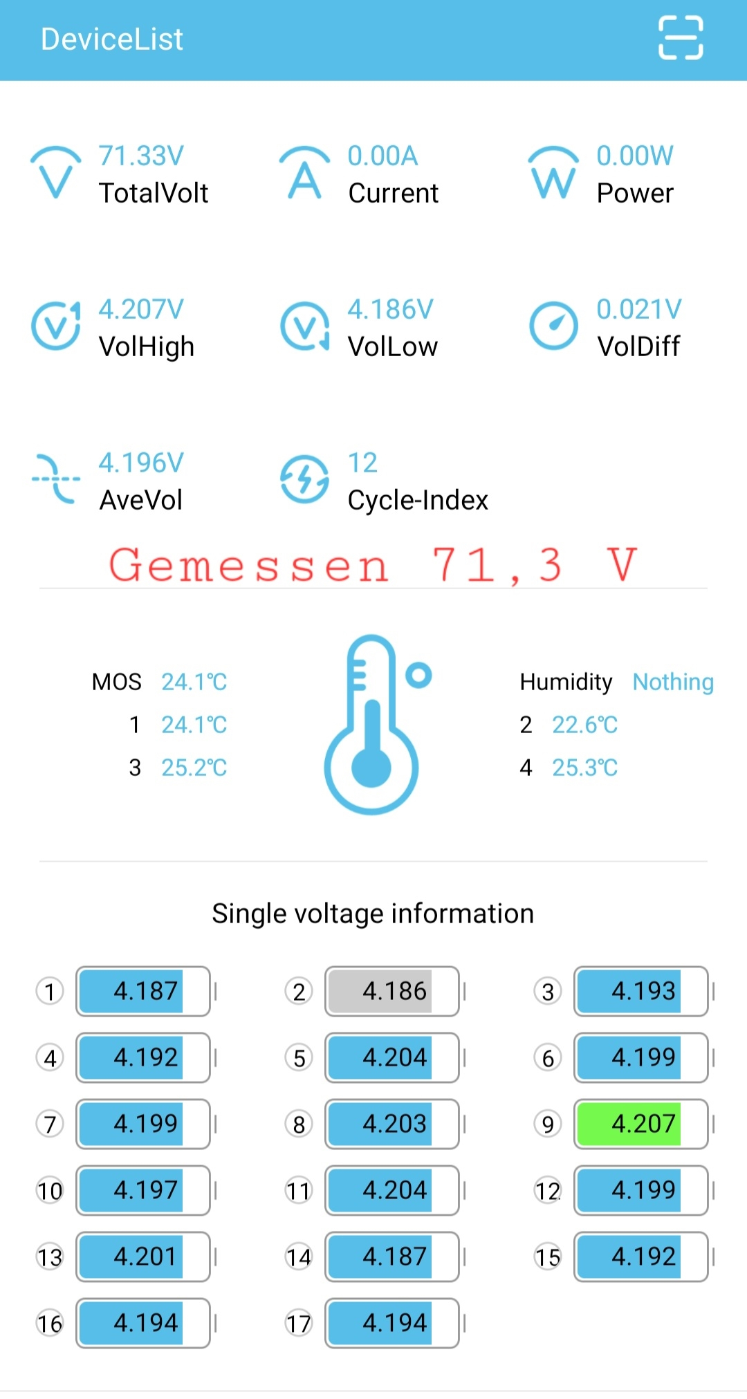

Auf jeden Fall über Nacht an dem Ladegerät hängen lassen es ladet noch mit circa 30 bis 40 W bei grün weiter.
Habe vorhin nachgeladen, nach einer weiteren Stunde nur noch 10 Watt Ladestrom.
Gruß Conny

Ja dann macht das BMS dicht, ist bei meinem Akku schon bei 65 Volt passiert. Jetzt wieder alles im Lot :lol:
