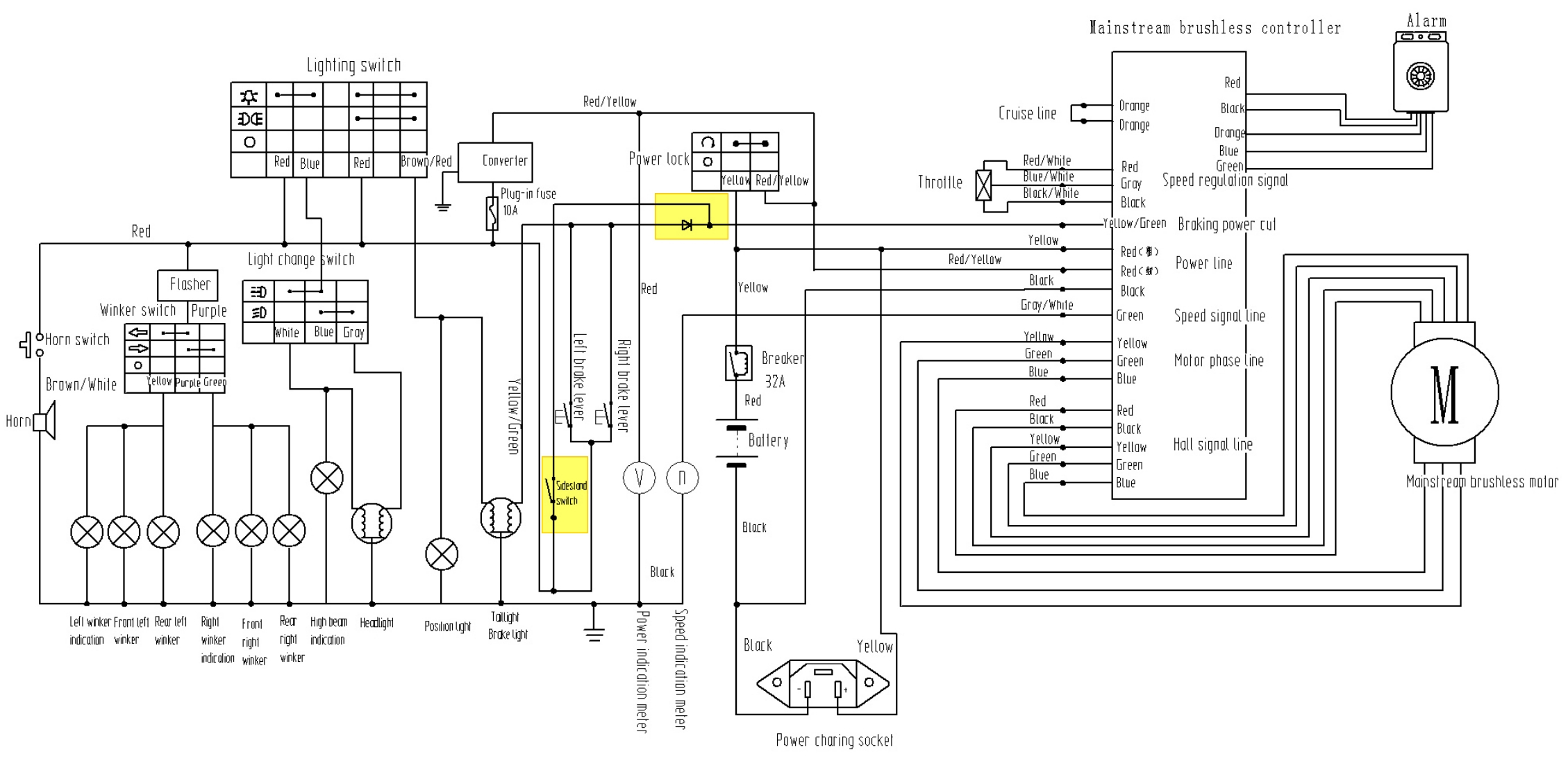

Ich weiß, das Thema ist schon sehr lange her, aber gab es hierzu eine Lösung?
Ich habe ähnliches Problem, allerdings nicht nach einem Unfall.
Bei mir fuhr der Roller plötzlich ohne Gas zu geben mit ca. 20 km/h und hielt auch nur mit bremsen an. Nachdem ich stehen geblieben bin, ging nichts mehr.
Anzeige, Licht, Bremslicht alles normal, also kein blockierter Bremsschalter oder so.
Beim Gasgeben reagiert der Motor nicht mehr.
Erster Verdacht der Controller, diesen ausgetauscht brachte keine Änderung,
Seitenständer scheint auch ok zu sein. Wenn ich dem Schaltbild trauen kann, ist der Ständer nach einer Diode vom Bremsschalter direkt am Controller, habe dementsprechend alles durchgemessen. Allerdings zeigt die Änderung der Position des Seitenständers keine Änderung am Eingang des Controllers.
Der Motor, die Wicklungen scheinen auch okay, habe da so meine prüfmetode. Kann es sein dass die Rückmeldung der Motorsensorik ein Problem hat?
Hat irgend jemand noch eine Idee, Gasgriff oder so, wie kann ich den zuverlässig prüfen oder hatte schon mal jemand ähnliche Probleme?
Hier noch mal mein Schaltplan:
Gruß Stefan sklatnome

- conny-r
- Beiträge: 2031
- Roller: E- - ECONELO DTR
- PLZ: 36
Re: Hawk 3000 Li startet nicht mehr nach Umfall
Hallo Stefan,
Danke für das gute Schaltbild, ich kann Dir aber leider nicht helfen.
