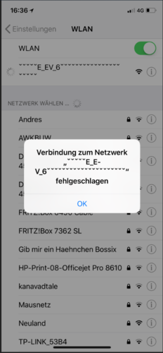

Der emerge Controller hat die App, welche eigentlich über WLAN sich mit dem Handy verbinden sollte.
Ich finde auch das WLAN, wenn ich die Zündung an habe, jedoch kann sich mein Handy nicht verbinden. Das WLAN sollte auch nicht so wie auf dem Bild aussehen, sondern wie in dieser Beschreibung: https://www.emco-elektroroller.de/filea ... E_high.pdf (EMERGE_EV_XXXX)
Am Controller direkt befindet sich auch ein USB Kabel, aber um auf den Controller zugreifen zu können brauche ich vermutlich die teure Software.
Hat jemand noch eine andere Idee was ich tuen könnte?
