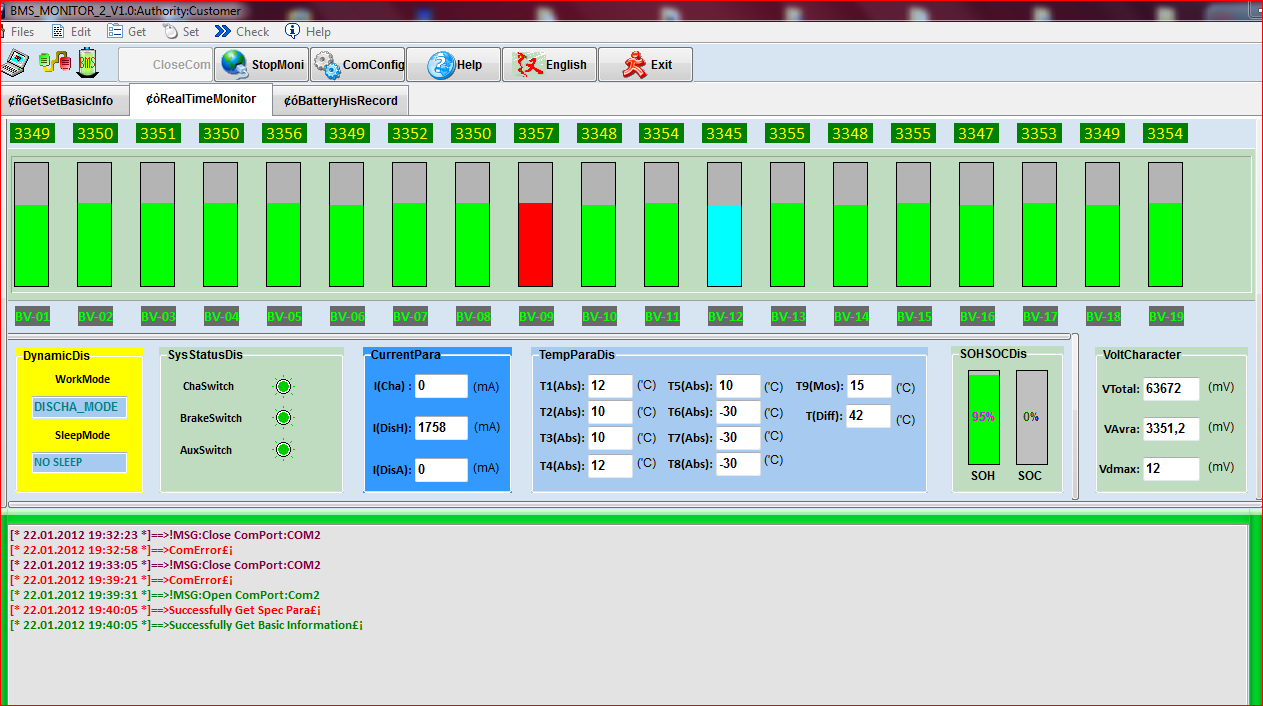

Vor einigen Tagen habe ich ein neues BMS bekommen, bin begeistert und habe mal hier:
http://www.roller-stefan.de.tl etwas dazu geschrieben und dokumentiert, vielleicht hilft es ja dem Einen oder Anderen.
Und ja, am Dienstag ist die Winterpause wieder vorbei dann gibt es wieder "frische" Messergebnisse

Das sieht ja mal richtig gut aus. Auf Deiner Site schreibst Du das wäre ein aktives System, woran erkennst / woher weisst Du das? An den Screenshots sehe ich nichts dazu...

Du ich denke mal ja "Serienausstattung"...für genauere Infos, wende Dich aber bitte an den Hersteller bzw. an die entsprechende Handelsvertretung,
wenn Bedarf, gebe ich Dir die Adressen gerne via Email. Natürlich kann man die "Aktivität" auf einem Bild ja nicht sehen, aber Du....eine super Idee, vielleicht sollte ich mal ein kleines
Video machen, dort kann man sehr schön sehen, wie die einzelnen Energiezellen vom BMS "angesprochen" bzw. belastet werden, denn in genau diesen Momenten
"springt" dann das farbliche Symbol der Zelle ( rot oder eben hellblau ) hin und her, es wechselt also in Echtzeit auf jede Zelle die den vorgegebenen Werten nicht entspricht.

Ja, das ist die kleine Version des neuen aktiven (induktiven) BMS, das CHL inzwischen seinen Zellen spendiert. Diese sind in die aktuellen Roller aus Mountain Chens Erider-Schmiede eingebaut (z.B. Masini und E-Sprit). Ich bilde mir ein, das geht zur Zeit bis zu 20 Zellen, und kann wie beschrieben per Laptop bei der Arbeit beobachtet werden, wenn es einem gerade langweilig sein sollte.

Das deutliche Driften unter Last sehe ich als normal an. Hier machen sich unterschiedliche Innenwiderstände und Übergangswiderstände aufgrund der hohen Stromstärke sofort bemerkbar. Laß den Unterschied nur 1 Milliohm sein dann macht das bei 50A schon 0.05V Meßfehler. Den Meßergebnissen unter Last würde ich keine 2cm über den Weg trauen, sofern nicht eine Zelle gleich ein ganzes Volt nach unten einreißt. Dann hat man zumindest genügend Grund und Anlaß, mal auf Korrosion oder schlecht sitzende Verbinder zu untersuchen.Scooter69 hat geschrieben:---Und zu den Zellen; egal wie gut die vorsortiert sind, während der Hatz, driften die, wie die Räuber auf der Flucht, in alle Richtungen und das BMS hat alle Not sie wieder ein zu fangen....
Und da sehe ich jetzt die Nachteile des aktiven BMS. Es fängt an zu balancieren, obwohl das in genau der Situation überflüssig bzw. schädlich für den Gleichlauf ist. Sinnvoll wäre eine Lösung, die das BMS beim Fahren deaktiviert. Andererseits, wenn das BMS nur mit 1A Ausgleichsstrom arbeitet, wird es während der Hatz die Zellen nicht allzusehr auseinander jagen.
Wenn machbar, schau mal nach, ob das BMS unter Last wirklich aktiv ist.

Ja, mein SinusTec-Controller ist ok und die naderen wohl auch.....man vermutet- wohl mit Recht- dass eben dieses BMS das Nadelöhr darstellt, da die Cihnesen-wohl- immer den ganzen Dampf drüber fließen lassen anstatt es einfach parallel zu installieren und die I-Bat nur zur Überwachung hernehmen.
Leider ist das Ding bei mir so eingebaut, daß ich den Stecker nicht wäherend der Fahrt dran lassen kann, versuche ich aber zu ändern. Es arbeitet wohl auch in allen Betriebszuständen, da es -im Bild oben sichtbar- verschiedene Modi anzeigt.
idle-charge-discharge-Mode
