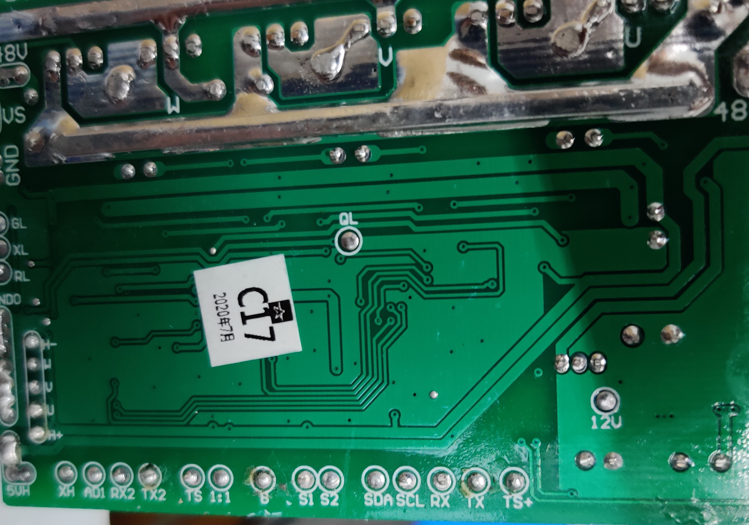

Re: Exit Cross Geschwindigkeitsbeschränkung aufheben - hier die Lösung
Hat die Platine zufällig auch einen Dauerplus 5V die einfach abzugreifen ist? Es ist ziemlich schwer ein Funkrelais mit 48V und NO Kontakt zu finden... Bei 5V sieht die Geschichte nämlich schon wieder anders aus.
Würde das gerne so machen: Roller eingeschaltet, läuft gesperrt, Fernbedienung drücken, entsperrt
Edit: Haben Q, X, A2 und A3 eigentlich auch eine Funktion?
